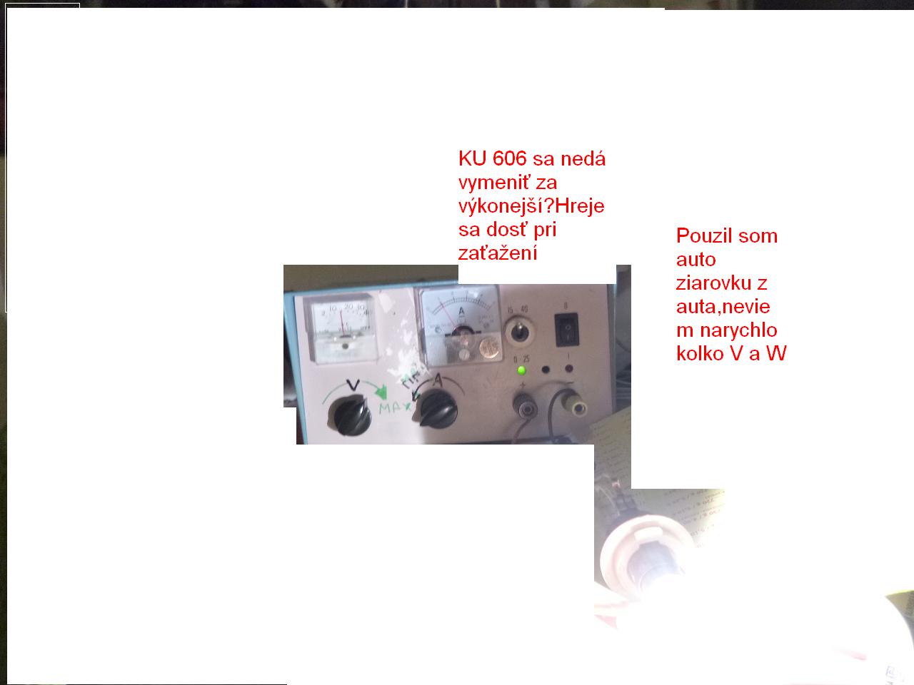

Dokoncil som to s takym A-metrom aky mali.Akurat sa to pri vacsom zatazeni aj s touto 12V/21W asi dost hreje.Da sa nahradit tento KU606 neakym vykonejsim?dik

Jelikož je KU 606 na 10A, tak předpokládám že je to žárovka z hlavních světel. Ten trand to dá ale musíš ho aktivně chladit. Takže velký chladič a ventilátor. Musíš odvádět velkou ztrátu na tranzistoru a to je docela dost velký topení.
Nahradit se dá výkonnějším KUX41N ten zvládne 18A (stejné pouzdro)ale netuším kde ho seženeš, ale nahradit se dá asi čímkoliv spínacím NPN na větší proud.

Řada KU je pro lineární aplikace, jako je tato, naprosto nevhodná. Už jsem to psal přímo u kauzy opravy tohoto konkrétního zdroje. Že to nikdo nečte, za to nemůžu. Není výkoňák, jako výkoňák, bohužel.
Porovnejme KU606 a KD607:
Oba typy mají základní parametry 80V/10A/70W.
Jenže KU606 je optimalizován jako výkonový spínač a zcela postrádá odolnost proti sekundárnímu průrazu.
Takže tam, kde při proudu 5A a Uce=10V bude dobře chlazená KD607 v pohodě držet, bude KU606 už dávno probitá.
Spínací tranzistor do lineárního zdroje je nesmysl, opakovaný neustále ještě z časů, kdy jiné Si výkoňáky nebyly, nebo nebyly KD k sehnání a KU se daly šlohnout ve fabrice..
V tomto konkrétním případě bohatě postačí slušně chlazená KD502, nebo KD503. Popřípadě též velmi odolné KD3772, KD3773, KDY76.
Nezničitelné KD15003 už asi nikdo nesežene. Ale kdyby přece jenom, tak to je v čisté mědi zapouzdřený slušný flák křemíku, se kterým se v šestici dá svářet a není běžnými prostředky zničitelný.
KUX41N je k sehnání hůř, než KD502-KD503. Těchto kádéček bylo a myslím, že doposud i je, všude 3 prdele.
KUX41N se pro lineární režimy také moc neosvědčily, jsou to také víc spínače, než zesilovače. Byly jimi osazeny náběhové série AZK240 a všecky odešly ještě v záruce. Zato ve vrábelských UZ generátorech chodily KUX jako z praku.

Pani Sandal Sinclair ,velmi vam dakujem za pomoc nahradu!Takze supnut tam KD15003 alebo KD 3772-3.Ten KUX... vobec nie?Mam za vedro vybrakovanych aj novych tranzistorov idem hladat.

Když tam dáš dvě KD503 paralelně, s malým vyrovnávacím odpůrkem 0,05R, nebo aspoň dva paralelní kusy natvrdo, ale ze stejné výrobní série /větší shoda Ube/, tak to bude taky nesmrtelný.
Dvě KD503 reprezentují 80V/40A/300W a to ještě se socialistickou rezervou, danou velkorysou konstrukcí toho tranzistoru.
Topit to bude vždycky, je to lineární zdroj. Je potřeba jen zařídit, aby to topilo bezpečně.
Když necháš hodně topit jednu KU606, tak odejde.
