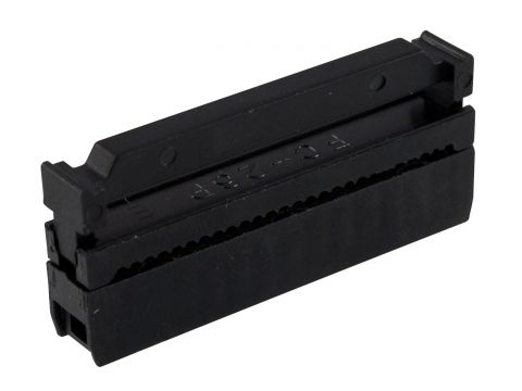

Dvouřadý samořezný konektor na plochý kabel zařezává v pořadí levý 1, pravý 1, levý 2, pravý 2,...levý 13, pravý 13 (pohled na konektor zezadu).
Protože mám zemní piny na desce v pravém sloupci (pohled ze strany pinů), vychází na kabelu pořadí 'signál, zem, signál, zem' tj. na kraji plochého kabelu je signál (clk) :-/
Než předrátuju piny v levém sloupci, otázka:
Vyrábí se typ, který zařezává v opačném pořadí tj. pravý 1, levý 1, ... ?
Také potřebuju vybrat feritový pražec (potlačení CM napětí) na plochý kabel. Jaká impedance pražce se volí?
Samořezný konektor

Kolik toho potřebuješ? Ten konektor se dá rozebrat a prohodit řady (jednotlivé piny přeskládat) a pak ten dorážecí bazmek nasadit naopak, ale je to piplačka. A teda nejde to u všech, záleží na designu té spodní částu, ale u 1.27mm samtec to jde.
Ještě můžeš kabel na konci rozplést a 2 žíly prohodit. To jde vždy.

Pěkné! Na otestování to přeskládám a zkusím.
Pro finální řešení bych pak ale potřeboval sehnat už přeskládané.
EDIT: Přeskládání není možné, tvar kovových kontaktů to nedovolí.
