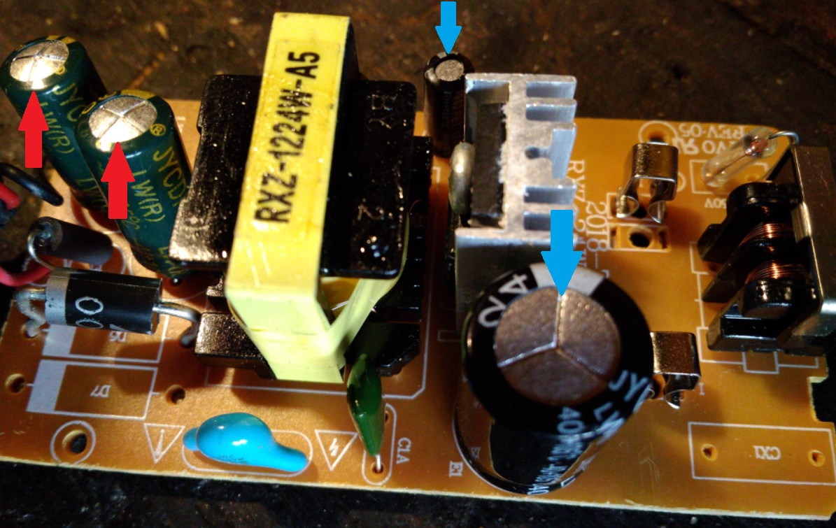

Odešel mi celkem nový adaptér 240/12V= 2A a nevím si radi co na něm vlastně odešlo. Nejprve napětí na sekunderu vypadávalo cca 4x tza hodinu, pak to vypnulo docela. Kontakt na přívodní šňůře je v pořádku.
Tady jsou fotky:
https://postimg.cc/gallery/0D2920d
Díky za každou radu.

Elyty na první pohled.

.. ano, ty 2 na sekundáru (červená šipka) to mají viditelně za sebou. Preventivně bych proměřil a radši i vyměnil i ty další 2 (modrá šipka).

Otázka je, jestli toho tam po ztrátě výstupní kapacity nebude v kopru daleko víc. On se pak primár snaží nakmitat na sekundáru 12V pro FB ale ať se snaží sebevíc, nejde mu to. Very Happy

Když už to má rozdělaný, tak ty 4 kondy budou levnější než novej zdroj a za ten pokus to stojí.

Díky, našel jsem v zásobách 2 stejné kondíky 1000µF/16 jako tam jsou. Zkusím je vyměnit. Myslíte že to odpovídá tomu způsobu odumírání? Přibližně 15min fungoval, pak vypnul a pak zese 15 min fungoval a tak dokola asi týden? Pak umřel docela?

Elyty musíš použít Low ESR na 105C, jinak Ti to zase uhnije.

Jo, při ztrátě výstupní kapacity se to může chovat jakkoli. Podle typu a zapojení. Při částečné ztrátě už nebude primární driver schopný dostat adekvátní odezvu ze sekundáru a bude se snažit úbytek kapacity nějak dorovnat. Buď kmitočtem nebo střídou. Ale to už je mimo standardní pracovní režim. Ten se projeví nadměrným zahříváním, reakcí nadproudové ochrany a někdy i kontrolou napětí pro napájení driveru. Pak buď nedestruktivně zhasne a nebo zhasne destruktivně.

Poistka vyzera byt cela, tak to asi nebude odpalene.

Ano, v ideálním případě bych koupil nějaké nové od kvalitního výrobce Rubycon, Nippon Chemicon, Panasonic, Nichicon... Třeba v TME.EU je mají. Také musejí mít vhodné rozměry, aby se tam vešly.
Asi postačí i nějaké HITANO... https://www.gme.cz/ce-1000u-16vit-hit-esx-10x25-rm5-bulk
