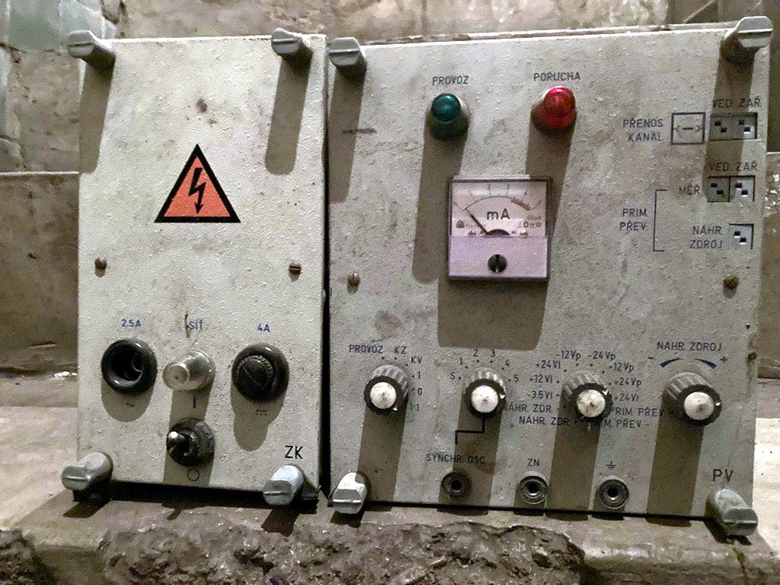

Dobrý den,
při úklidu sklepa jsem našel tyto dva přístroje. Bohužel se na nich nenachází žádný štítek výrobce ani nic co by se dalo vyhledat na internetu. Vůbec nemám tucha k čemu by mohli sloužit, a tak mne napadlo zeptat se hlav pomazaných.
Zařízení s označením ZK má v sobě trafo a výkonové prvky, takže by se mohlo jednat o nějaký zdroj. Obě zařízení mají na zadní straně malé piny na připojení.
Předem díky za radu.

kokun
Založen: Jun 21, 2008
Příspěvky: 9128
Bydliště: Valachy
PříspěvekZaslal: po únor 15 2021, 15:43    Předmět: Citovat
A proč fotíš z ponorky a ještě při kalné vodě?
Zkus sem hodit lepší foto Wink

PříspěvekZaslal: po únor 15 2021, 16:17    Předmět: Citovat
To vlevo bude zdroj, chybí mu pojistka primáru, ale to druhý…
Vyfoť to zezadu a ideálně i zevnitř. Nebude to ale nic, co by se dělalo ve velký sérii.

PříspěvekZaslal: po únor 15 2021, 16:19    Předmět: Citovat
Podle tý barvy,konektorů WK465xxx a vyndávacích čudlů(ty rohový) je to z pobočkový ústředny,odpovídal by tomu i popis u těch konektorů v modulu PV.
Ten ZK bude zdroj,ten PV jednoúčelový "servisní zkoušedlo".Moduly z podobný ústředny jsem těžil,jsou v tom přesný svitkáče s hodnotama mimo řadu(váleček na černym stojánku,štítek psanej na stroji,třeba 187nF/100V),mezi svitkáčema to je něco jako TR161-4/191-4 mezi odporama(jsou zelený nebo modrý a maj taky "nemožný" hodnoty i na 2-3 des.místa).

PříspěvekZaslal: po únor 15 2021, 16:22    Předmět: Citovat
Ten modul vlevo je hodně podobnej zdrojům v sálovým počítadle ZPA600. Ale ten vpravo netuším. Co to má zezadu za konektory? A je to osazený komplet křemíkem, nebo ještě částečně germániem?

PříspěvekZaslal: po únor 15 2021, 16:33    Předmět: Citovat
Ja by som laicky odhadoval tiež niečo s ústredňami. Niekedy pred rokom boli podobné zariadenia na predaj na bazoši alebo aukre. Tiež tam bol podobný panelový merák a aj tie WK konektory. V inzeráte bolo uvedené, že to je z ústrední.

PříspěvekZaslal: po únor 15 2021, 18:34    Předmět: Citovat
přenosovy kanal, KV Kontrola Vodivosti?, KZ Kontrola Zkratu?, provoz...
žeby nejaký dálnopis?

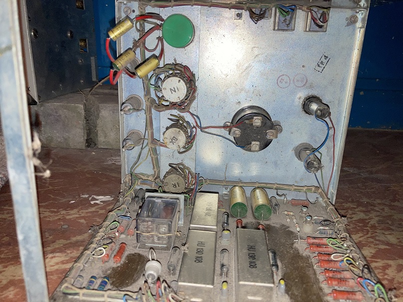

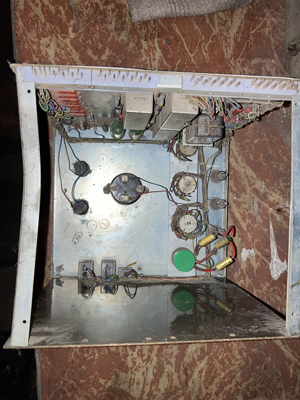

aladin250
Založen: Jul 23, 2014
Příspěvky: 38
Bydliště: Šumperk
PříspěvekZaslal: po únor 15 2021, 18:57    Předmět: Citovat
...a tady snaha o detail na vnitřek.
Zejména u toho zdroje mě zaráží ty piny. Jsou stejné jako u tohohle přístroje, takže na nějakou silařinu to nevypadá a navíc je jich tam poměrně hodně.
 Velikost:  235.24 kB
 Zobrazeno:  213 krát

PříspěvekZaslal: po únor 15 2021, 19:43    Předmět: Citovat
Mimochodom na aukre je na predaj podobný zdroj ESZ.

PříspěvekZaslal: po únor 15 2021, 21:55    Předmět: Citovat
Konstrukčně to vypadá na 70-tá léta, používaná v TESLA VÚT a Strašnice.

PříspěvekZaslal: út únor 16 2021, 13:20    Předmět: Citovat
Na plošném spoji ze strany spojů by mohlo být nějaké označení.

PříspěvekZaslal: st únor 17 2021, 17:42    Předmět: Citovat
Způsob montáže a provedení ukazuje na spojařinu, je to nějaké pomocné příslušenství buď k telefonní ústředně, nebo k zesilovačce od dálkových voleb/kabelů, takže přenosařina.
Výroba pravděpodobně TÚS /Technická ústředna spojů/, viděl jsem z jejich výroby povícero takových jednoúčelových záležitostí, převážně měřicích přístrojů. Myslím, že tam odtud pochází i řada měřicích přístrojů a přípravků, které mají v označení XN.
Ty konektory nejsou z řady WK465, jsou to dvoupólové, spojařské měřicí pozlacené konektory, používané v telefonní technice. V Kablu se k nim vyráběly i lisované, zahnuté, šedé pozlacené vidlice, s vyvedenou šedou miniaturní dvojlinkou 2x0,15.
Několik jich /2p a 4p konektorů a 2p vidlic/ mám, můžu je vyfotit, jak to vypadalo. V katalogu konstrukčních součástek jsem tyto konektory viděl ještě perspektivní pro rok 1988.
Tohleto je dnes už jen soubor užitečných součástek. Včetně toho zdroje, k ničemu konkrétnímu užitečné nebude.
