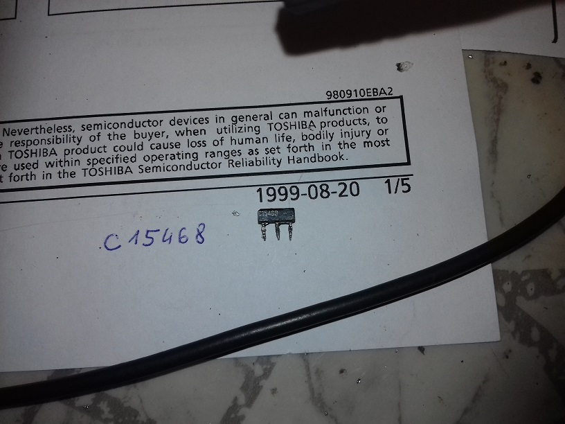

Zdravím.

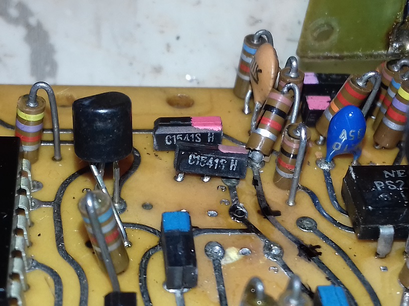

Márne pátram po datasheetoch týchto tranzistorov alebo je to niečo iné ?
Označenie prvého tran.C1546B (alebo 8 možno 9 ak som to dobre prečítal).
Druhý tran. C1541S.
Z druhej strany toho tranzistora je pri jednej nožičke značenie E (asi emitor) a troška ďalej za ním (v krúžku R) ®ohm

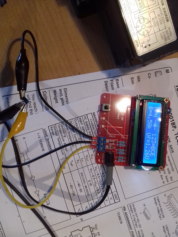

C1541S mi tester tranzistorov označil B=240 (bez ohmov) .
Ale pri tran. C1546B tester označil B= 4,58k (tomu nechápem) a znak dioda (viď foto).
Multimetrom b-c =nekonečno b-e= nekonečno e-c=nekonečno.
Ten istý tranzistor diodovým testom b-e , b-c , c-e prechod 0,7V opačne 0V.
Čo je to za tranzistor a je vôbec dobrý ?

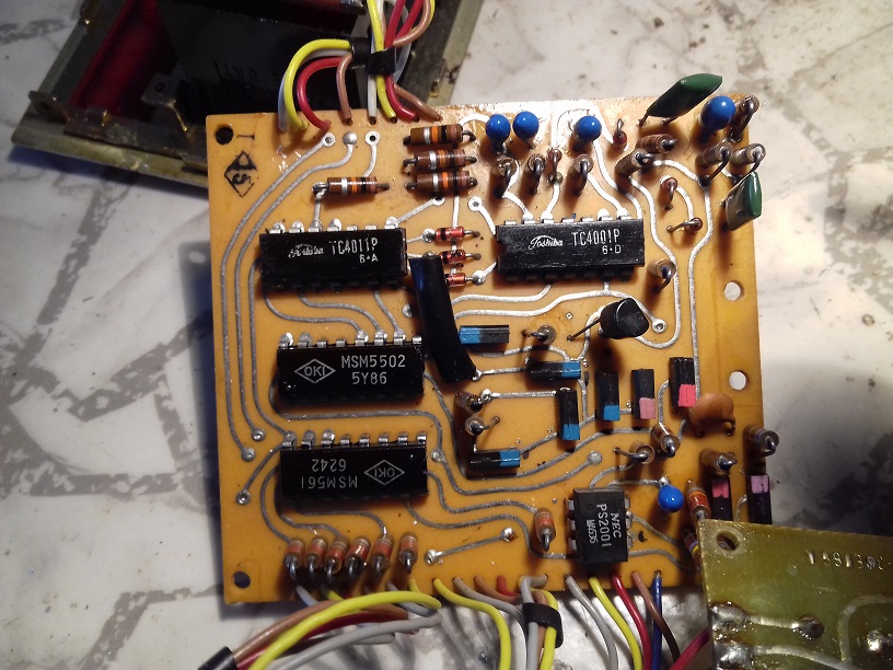

Ďalej by som sa chcel opýtať na IO ktoré su na foto či niekto nemá k ním datasheets alebo akú náhradu použiť za ne.
Jediné čo som našiel je PS200 (optočlen)
Doska (dps) je z čítača impulzov (OMRON DIGITAL COUNTER DHX-4 SD) ktorý žiaľ nečíta Rolling Eyes a schéma k nemu nie je .
Sú to všetko staršie veci odhadujem tak 70 alebo 80 roky.
Vopred ďakujem .

Mozu to byt "digitalne tranzistory", tzn. bipolarne s integrovanymi odpormi. Tie ROHM tradicne vyraba - mozno uz aj vtedy.

Ahoj, ten poslední jsem dekódoval jako C1546B.

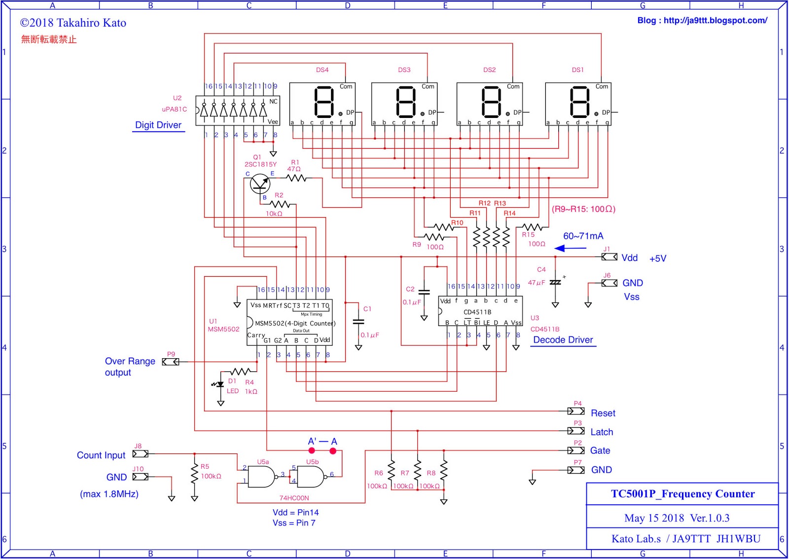

Něco o MSM5502
https://ja9ttt.blogspot.com/2018/05/
a něco o MSM561
https://www.radiomuseum.org/tubes/tube_msm561.html
 Velikost:  259.77 kB
 Zobrazeno:  160 krát
Příspěvky: 6974
PříspěvekZaslal: čt únor 11 2021, 15:37    Předmět: Citovat
TC4011 - CMOS 4011 4xNAND
TC4001 - CMOS 4001 4xNOR
MSM561 dekodér BCD na sedmisegmentovku https://www.radiomuseum.org/tubes/tube_msm561.html
MSM5502 - čítač https://ja9ttt.blogspot.com/2018/05/ přelož si to v prohlížeči
Není to tak složité, tak by měl jít problém dohledat i podle dostupných lehce kusých informací.

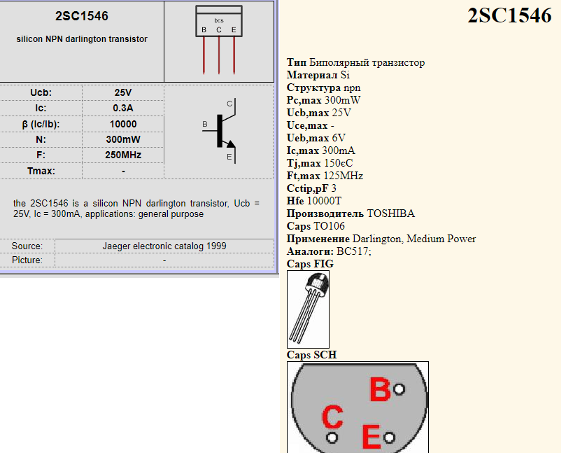

Mikras napsal(a):
Při zadání do gůgla "2SC1546B datasheet" mně nenašlo datasheet žádný - pouze sm nějakého japonského Cassette Recorderu MK100.
Na str. 17 (pdf) je jeho el. schema: tranzistory 2SC1546B jsou pod pozicemi: X8; X9 a X10 - a jsou to NPN darlingtony (Led driver) Wink

PříspěvekZaslal: čt únor 11 2021, 16:41    Předmět: Citovat
Ten druhý tranzistor je darlington a tu diodu ukazuje jako přechod E-B toho prvního tranzistoru, pokud je uvnitř nějaký odpor.
Ten první typ je nejspíš 2SC1541 v modifikovaném pouzdru, tyhle pouzdra i přípony skutečně používala firma Rohm. Tohle je ale dost starý, běžné vyhledávače to už nemusí vědět.

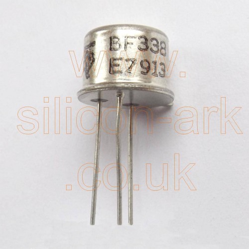

KUBO
Založen: Oct 30, 2005
Příspěvky: 3864
Bydliště: VT SLOVAKIA
PříspěvekZaslal: pá únor 19 2021, 16:12    Předmět: Citovat
Rád by som pomohol, ale musím vidieť aspoň fotku. Podľa mňa to označenie E1142 je len kód výroby alebo série. TI to tak označovalo, viď foto BF338. Možno to aj nakoniec bude BF338.
