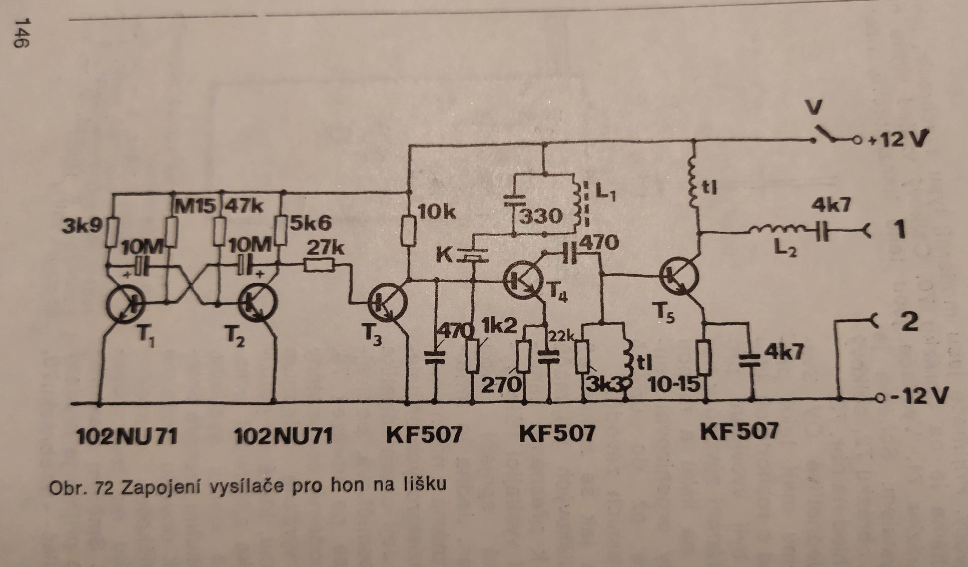

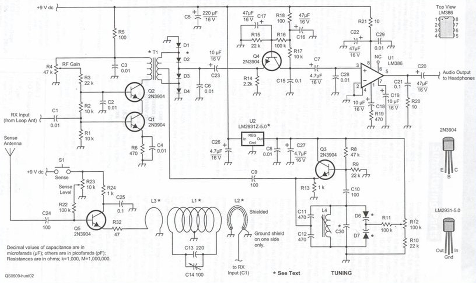

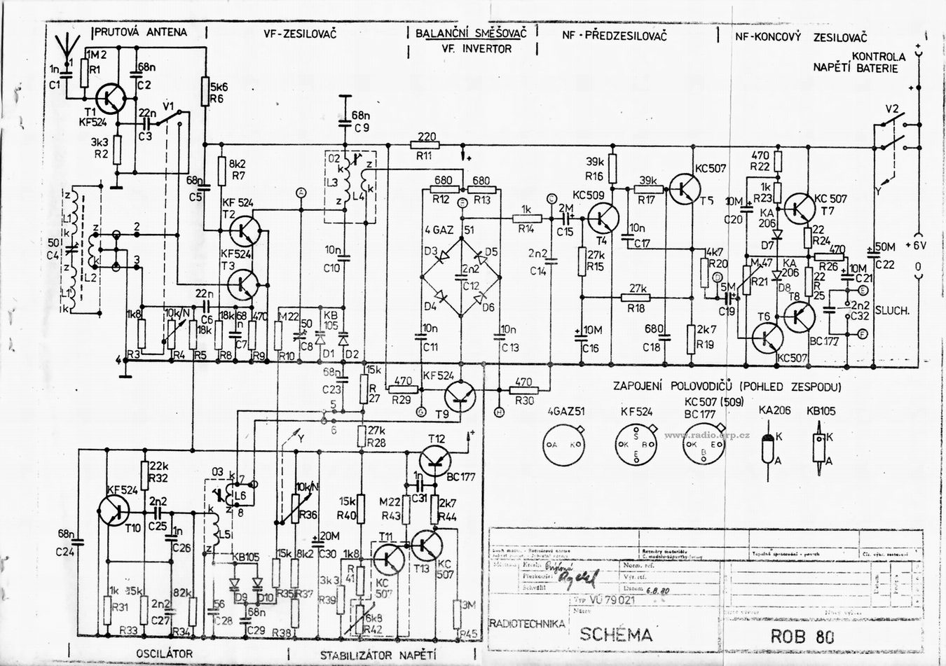

Příspěvky: 12706
PříspěvekZaslal: st leden 20 2021, 0:07    Předmět: Citovat
pak ti nezbude než si něco vyrobit sám . . .
na netu je toho spousta . . .
třeba:
http://cbnymburk.wz.cz/clanky/rob.htm

PříspěvekZaslal: st leden 20 2021, 0:11    Předmět: Citovat
ok1hga: To vypada dobře. Díky.

Ta 1.schéma od ok1hga je presne to čo som na začiatku popisoval. Niektoré stavebnice majú osekaný anténny systém tak, že určí dva smery, ale kombinácia prútu s feritkou sa dá vyšolichať tak, aby to ostré minimum bolo len jedno.
ARDF závody samozrejme fungujú dodnes, i keď sústredenia i samotné súťaže budú asi ako všetko obmedzené kvôli covidu. Je to mimoriadne atraktívny šport pre mládež a v bývalom priestore ČSSR má dlhú tradíciu.

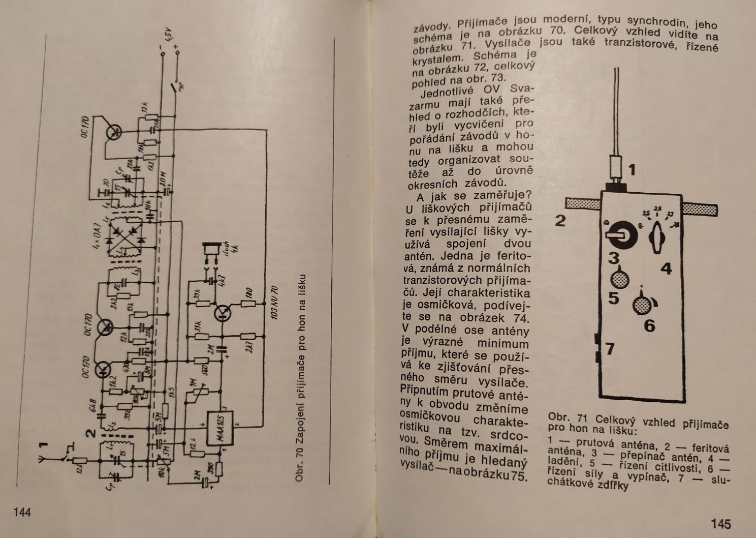

Příspěvky: 12706
PříspěvekZaslal: st leden 20 2021, 17:27    Předmět: Citovat
konosuke napsal(a):
jenom z knížek...Volá OK1 KFW (Bláha)
jo jo . . .
 Velikost:  183.39 kB
 Zobrazeno:  156 krát
 Velikost:  217.92 kB
 Zobrazeno:  142 krát
 Velikost:  178.53 kB
 Zobrazeno:  163 krát
 Velikost:  76.68 kB
 Zobrazeno:  154 krát
 Velikost:  216.65 kB
 Zobrazeno:  119 krát
Příspěvky: 12706
PříspěvekZaslal: st leden 20 2021, 17:29    Předmět: Citovat
nevešlo se všechno do jednoho příspěvku . . .
