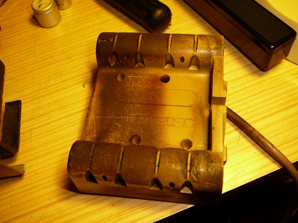

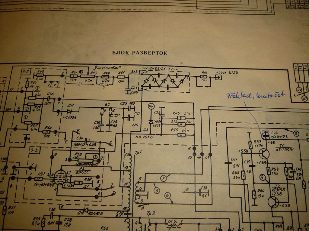

Zatím co větrám puch co je rozlezlý celým domem přemýšlím jak zapojit VN násobič používaný v barevných TV řady Color 4XX místo toho ruského ? Vím že se to dělávalo.

PříspěvekZaslal: po leden 18 2021, 19:44    Předmět: Citovat
Ten novější má navíc vývod D (dioda katodou ke vstupu). Prostě se nechá volný, dobře zaizolovaný.

PříspěvekZaslal: po leden 18 2021, 20:24    Předmět: Citovat
mám za to že to někdo propojil dvy vývody násobiče, ale je možné že to je takhle. Dávám dokupy ELEKTRON 716D.

PříspěvekZaslal: po leden 18 2021, 20:37    Předmět: Citovat
Ten D můžeš i propojit se vstupem. Je tam navíc jen dioda katodou ke vstupu a anodou právě na vývod D. Tím jí vyzkratuješ.

PříspěvekZaslal: út leden 19 2021, 19:39    Předmět: Citovat
Dal jsem VN násobič s tím že jsem propojil D a vstup. Krásně to ostřilo. Po půl hodině zhořelo VN trafo. Takže jsem zase nahraný. Nemáte ho někdo?
