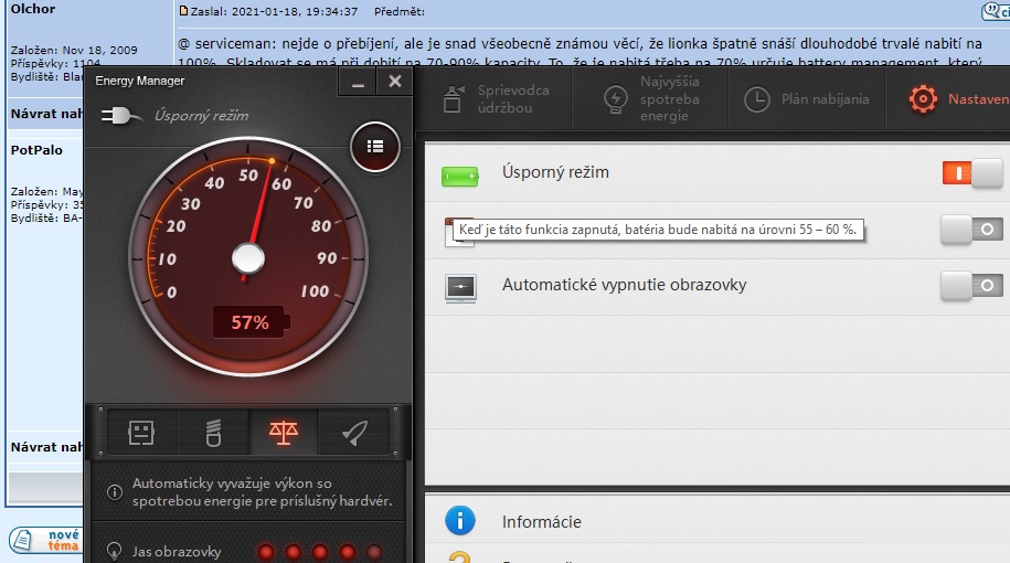

Liion nemá rado ani vybitie, ani trvalé nabite. Preto ak je väčšinou trvalo na nabíjačke, je vhodné udržiavať kdesi okolo 3,8V na článok. Je to všeobecne známa vlastnosť batérie, nie je to žiadne publikovanie od laikov. Moje lenovo to má ako na obrázku v energy manager. Dcérin asus to má tiež v ponuke.
