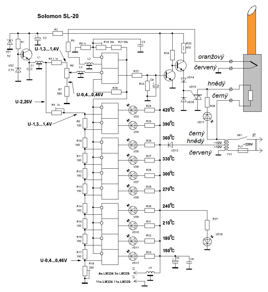

Ahojte. Včera mi odišla spájkovacia stanica SL20 a to tak, že po pustení zo studeného stavu sa začne pomali zohrievať a u teploty cca 150°C sa naraz rozsvieti celý bargraf a stále hreje. Nestretli ste sa s tým niekto? Nemáte náhodou schému? Za rady dík.
Příspěvky: 12689
PříspěvekZaslal: so leden 16 2021, 9:27    Předmět: Citovat
http://www.ebastlirna.cz/modules.php?name=Forums&file=viewtopic&t=62614

Dík ok1. Tak podla nich odisla rucka. Skusim kupit novu a uvidim.

Teraz rozmyslam ze neviem ci to bude aj u mna tou ruckou. Me sa to totiz sprava tak, ze ked pero dosiahne nastavenu teplotu tak vtedy sa to cele rozkmita. Skusim to otestovat so ziarovkou a potenciometrom namiesto pera. Pero musim aj tak kupit nove lebo jak som ho rozoberal tak som ho zlomil. Ale inac dik za schemu. Pisem z mobilu tak preto ta diakritika.

Jasne ok1 ale kupe noveho pera sa ajtak nevihnem lebo som ho zlomil. Teraz musim pisluchat moju milovanu ale vecer to kuknem. Piasl som ze to skusim ziarovkou a potenciometrom miesto pera ale teraz pizeram ze je tam termoclanok.......
Příspěvky: 37284
PříspěvekZaslal: so leden 16 2021, 12:04    Předmět: Citovat
Vadne teleso - zvod na termoclanok.
http://www.ebastlirna.cz/modules.php?name=Forums&file=viewtopic&p=1050674#1050674
Keby bol problem v pripojeni rucky, tak sa sice rozsvietia vsetky LED - ale okrem HEATER a nebude hriat. To si moze kazdy vyskusat odpojenim konektora.

Sprava sa to tak, ze ked to ide k nastavenej teplote ci uz zhora alebo z dola tak v momente kedy by to malo rozopnut alebo zopnut tak sa to rozkmita.

Mne to robilo tiez - po zapnuti to normalne nahrievalo a pri dosiahnuti nastavenej teploty sa rozsvietilo vsetko a hrialo naplno, hrot bol uplne cerveny. Ziadne kmitanie som si nevsimol.
Ked mas zlomene pero, tak kup nove a vyskusaj. Dovtedy s tym budes zbytocne stracat cas.

Je naozaj zle to pero. Isto ma zvod ale multimetrom sa neda namerat. Merac izolacneho odporu mi jeden hajzel ukradol. Zistil som to tak ze som odpojil teleso v pere a ked ho zahrievam "zapalovacom" tak to normalne funguje.
Příspěvky: 37284
PříspěvekZaslal: so leden 16 2021, 17:11    Předmět: Citovat
Mne sa zvod objavil az po nahriati, za studena som nenameral nic.

Skusal som to merat nahriate aj studene. Nic som nenameral. Asi male napätie.
