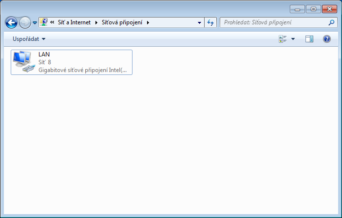

Mám takový problém s instalací Logo softu 8.2 na domácí PC. V označení síťové karty píše nesmysly a není možné se spojit s Logem. Asi to nebere češtinu. V práci na počítači mi to jde bez problému, tam v označení síťové karty takové chyby nejsou. Proto bych potřeboval z názvu síťové karty vypustit "síťové připojení". Poradí někdo jak to změnit?

judeware
Založen: Aug 04, 2009
Příspěvky: 1956
Bydliště: okres Písek
PříspěvekZaslal: pá leden 15 2021, 21:49    Předmět: Citovat
Návod je správně. Přejmenováním na (např.) obecný výraz "LAN" (je nejvhodnější) se ovšem opraví jen první údaj u položky v okně Síťová připojení, viz foto. Aby zmizela ta nudle "Gigabitové síťové připojení atd.", je nutná editace registru.
Klíč registru:
HKEY_LOCAL_MACHINE\SOFTWARE\Microsoft\Windows NT\CurrentVersion\NetworkCards\"číslo"\
Textová Hodnota:
Description
Údaj hodnoty:
Gigabitové síťové připojení Intel(R) 82566DM-2 (změnit na "Intel(R) 82566DM-2")
Přeinstalovávat by se teoreticky nic nemuselo. Proč taky? Confused

Nika
Založen: Feb 17, 2008
Příspěvky: 214
Bydliště: Dačice
PříspěvekZaslal: pá leden 15 2021, 22:15    Předmět: Citovat
Proč? Protože tento způsob není doporučen na Technetu Microsoftu. Co to pak udělá při upgradu ovladače?
