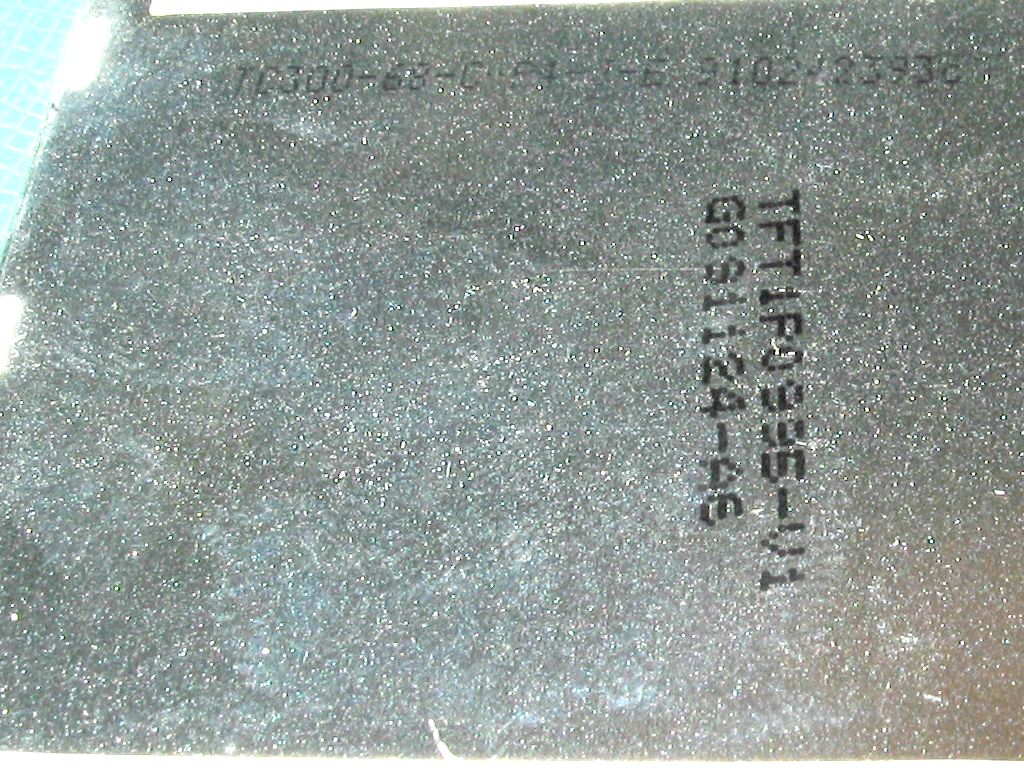

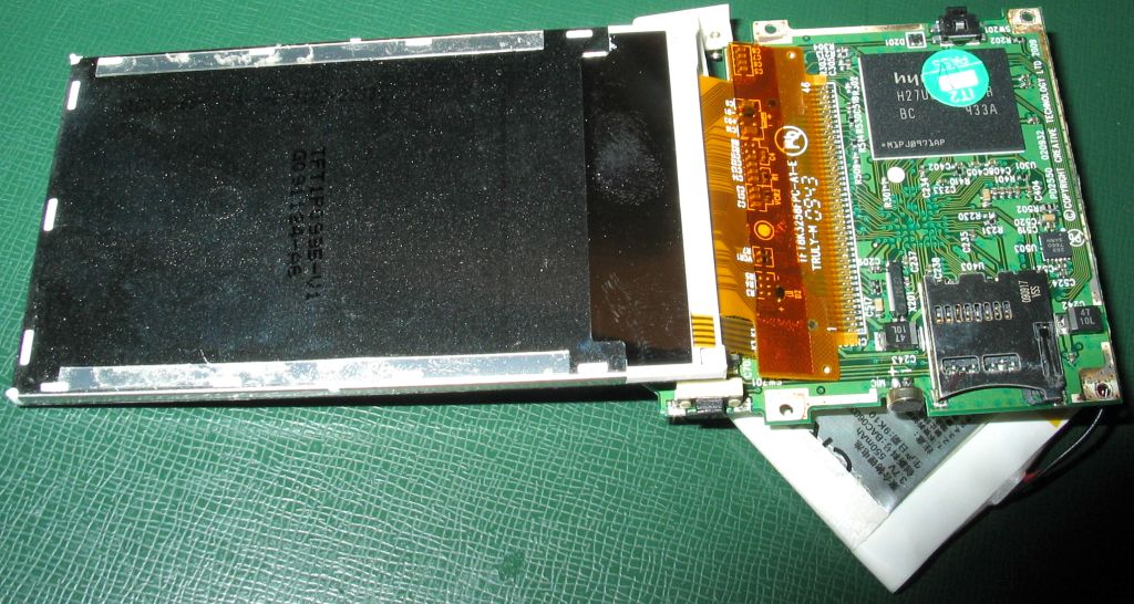

Pokusam sa najst nahradu za rozbity LCD v Creative ZEN X-Fi2.
LCD ma uhlopriecku 3", rozlisenie 400x240, LED podsvietenie, rozmery 7,7x4,4x2mm, 46-pinovy flex.
Oznacenie na flexe:
TFT8K3258FPC-A1-E (zjavne typ)
TRULY-M (zjavne vyrobca)
Oznacenie vzadu:
TFT1P0995-V1
G091124-A6
TC300-68-C-P4-J-E
910242393c
Nasiel som podla rozlisenia, ze taketo displeje sa vyrabaju s radicom R61509. Podla https://www.rockbox.org/wiki/CreativeZENXFi2 tam skutocne je.

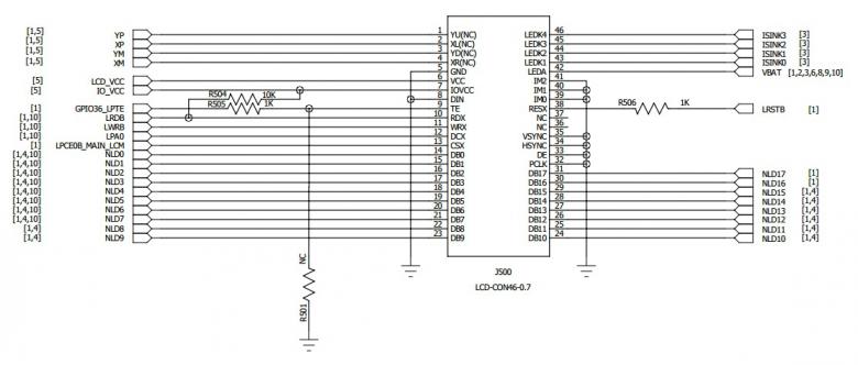

Nasiel som na ruskom webe zapojenie podobneho displeja TFT8K6653FPC-A1-E z nejakeho cinskeho mobilu Fly E185:
http://arduino.ru/forum/apparatnye-voprosy/arduino-i-displei-ot-sotikov-mobilnykh-telefonov#comment-96291
Je tam sice uvedeny radic HX8352B, ale ten nema signaly IM[0:2]. Sedi to na R61509 (alebo ILI9327, co je asi jeho kopia). Zapojenie pinov nie je rovnake, ale aspon ciastocne sa podoba (ked sa piny cisluju z opacneho konca.
Zatial som identifikoval toto:

Podla zdrojakov Rockboxu to skutocne pouziva 18-bitovy mod.

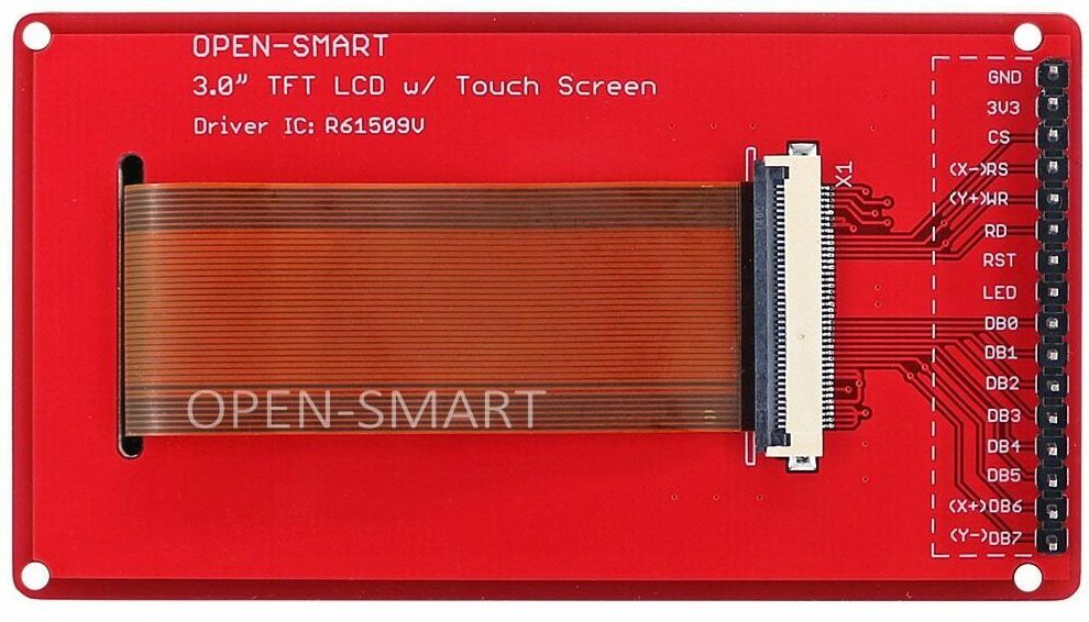

PříspěvekZaslal: po leden 18 2021, 17:58    Předmět: Citovat
Nemali ste niekto v rukach OPEN-SMART 3.0"? Neviem zistit, aky je tam LCD panel. Zapojeny je 8-bitovo pre Arduino, ale vidim tam dost volnych pinov, takze by teoreticky mohol zvladnut aj 18-bitov.
https://www.aliexpress.com/item/32897619282.html
 Velikost:  92.7 kB
 Zobrazeno:  102 krát
Příspěvky: 37438

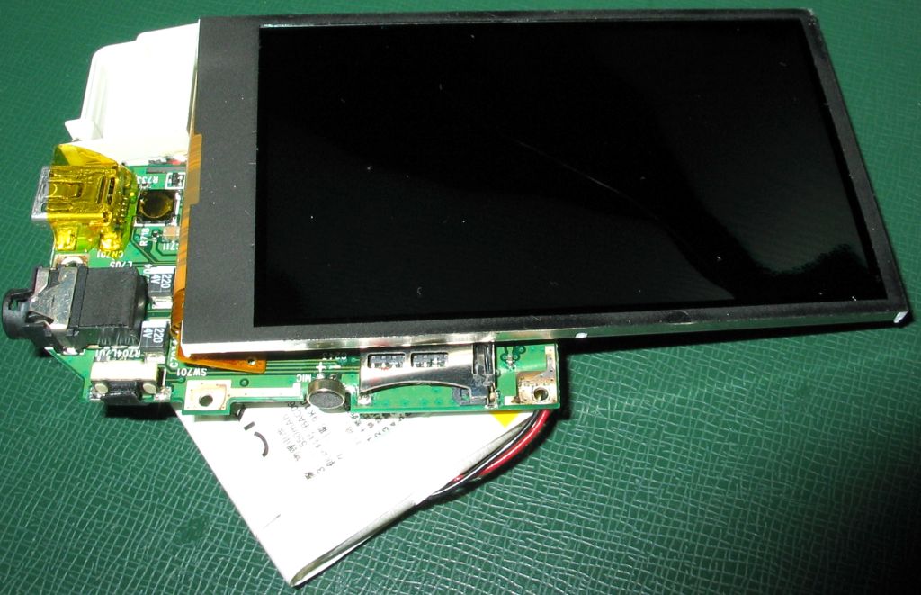

PříspěvekZaslal: pá únor 26 2021, 22:56    Předmět: Citovat
Mam ten displej uz na stole. Bol nalepeny na cervenej doske obojstrannou paskou, pomocou izopropanolu sa ho podarilo odlepit bez poskodenia. Rozmery sedia, rezistivnu dotykovu vrstvu nepotrebujem (v prehravaci je dalsia), ale radsej som ju este neodstranoval.
Displej ma oznacenie FPC-BL30060V0. Tych 10 nepouzitych (na doske uzemnenych) pinov skutocne vedie do displeja (aj podla diodoveho testu), takze 18-bitovy mod by mohol byt realny. Uz len zistit, ktore piny su IM[0:2] a ake je zapojenie povodneho displeja...
