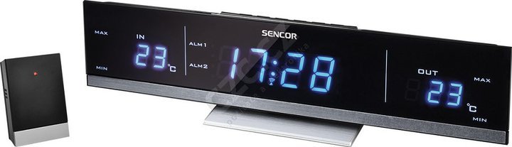

Zdravím přátelé.Nevíte kde sehnat tenhle zobrazovač a nebo jen jeho zapojení?
Potřeboval bych to do tohodle.

Ty displeje jsou na jedno brdo, zapojení máš na 3. straně
https://www.tme.eu/Document/865792e46776c784d78b81a737cb5b9e/KW4-361xVA.pdf
Diodovým testem zjisti jestli máš/potřebuješ společnou anodu nebo katodu a změř velikost číslic
https://www.tme.eu/cz/katalog/ctyrmistne-led-displeje_112921/
https://www.tme.eu/cz/katalog/trimistne-led-displeje_112920/
Když si to seřadíš od nejlevnějších tak ty první budou multiplexové (2x6 noh)
