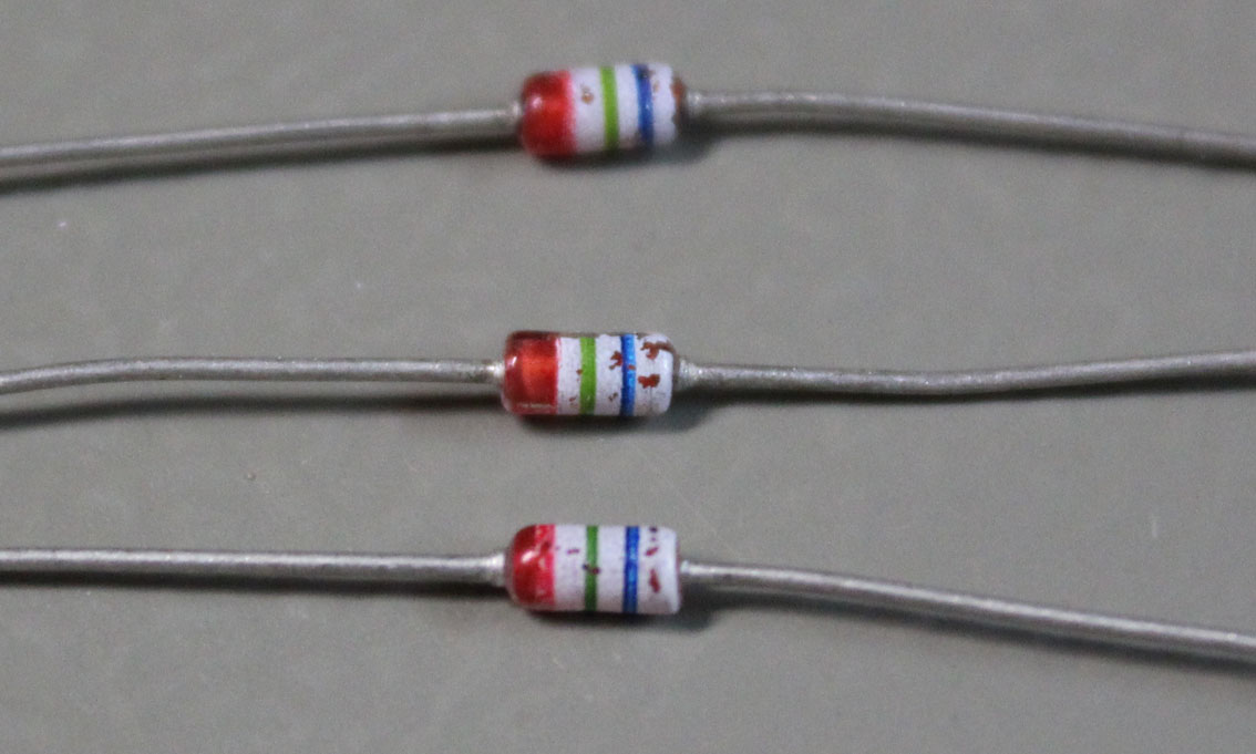

Nepozná někdo diodu? Pouzdro jako KA206, ale tuto kombinaci proužků nemůžu v katalogu najít. Červená, zelená, modrá.
Díky.

KA206T

Anebo taky:
forbidden napsal(a):
KA206 má pouzdro K207 (DO-35): Ø2x4,2mm.
Pokud má tvoje dioda pouzdro DO-41: tj. Ø2,5x4,2mm, tak to pak bude zenerka KZ260/11 Wink

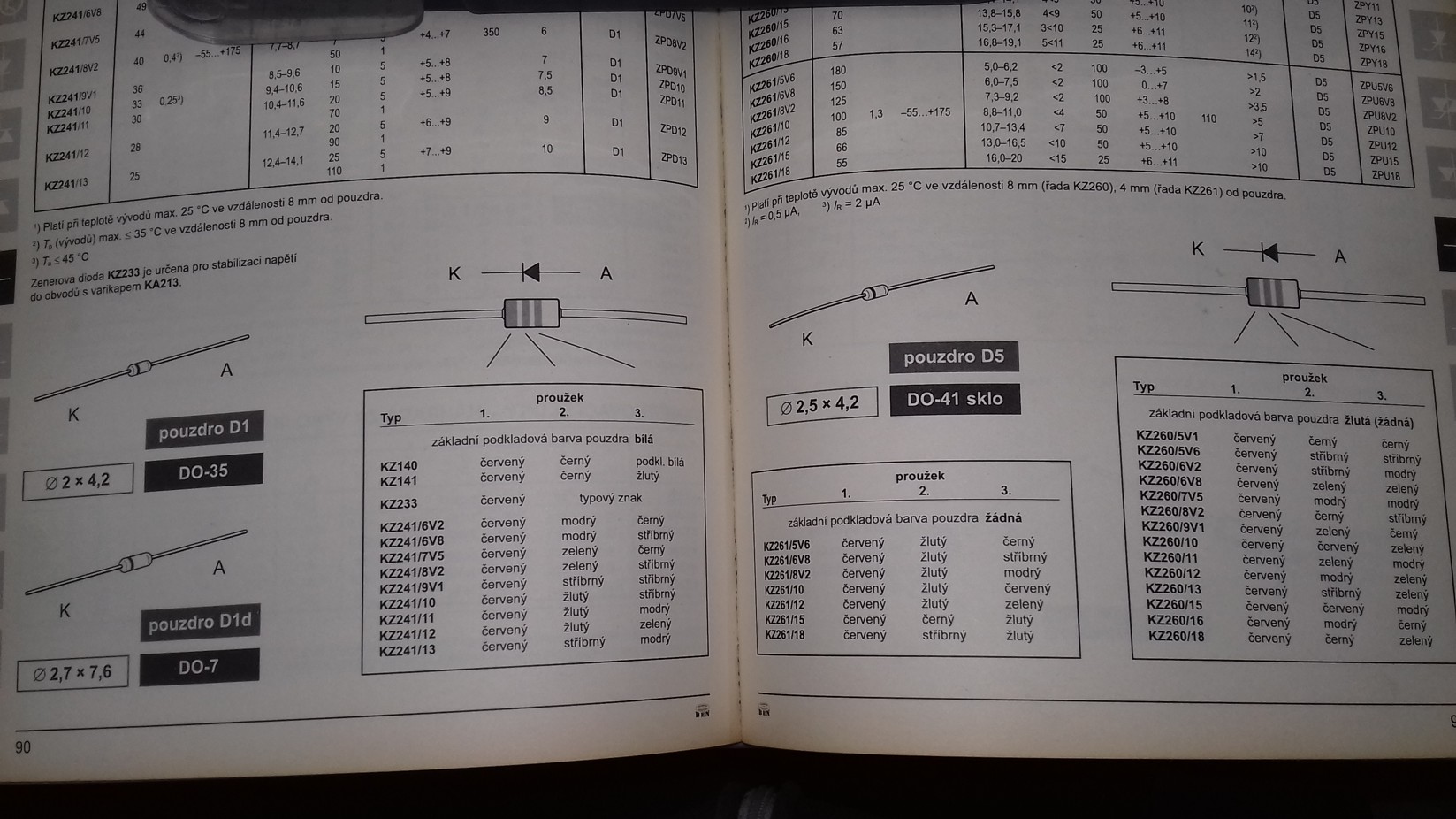

Pouzdro má Ø 1,9 mm asi. KA206T sice mám v katalogu, ale jaký barvy tam nepíšou, zajímavý.
Jinak tu mám KZ141 a ta má podklad taky bílej, tak nevím.

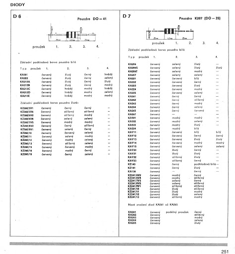

Katalog
 Velikost:  290.99 kB
 Zobrazeno:  116 krát
 Velikost:  291.26 kB
 Zobrazeno:  109 krát
Pozdravuje Vás Martin

Novější zenerky už měly podklad taky bílý, ale na fotce je podle vodičů ta KA.
