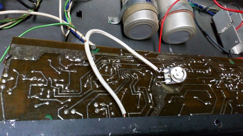

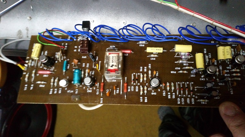

Zdravím Vás!
Riešim aktuálne toto kombo od Tesly Vráble. Preamp je vlastne dvojkanál. Klasický clean,alebo compressor. Problém je v tom,že kompresor kanál sa správa skôr ako limiter. Zvuk nástroja je v pozadí a zosilení je len šum.
Potlačenie je hlavne v oblasti nižších kmitočtov nástroja.( struny E,A).
Skúšal som výmenu oboch MAA 501. Vymenené všetky keramiky a elyty v zvukovej ceste. Skúšal som aj výmenu KF 506 a nový.
MAC 156 na vstupe považujem za dobrý,nakolko clean kanál má čistý zvuk a plnú dynamiku v celom pásme.

Zkus odpojit jeden pól diody VD23. Jak to hraje bez ní ?

To som neskúšal. Ale skúsil som to bez KF 506 a dynamika zvuku bola bez limitacie. Ale zvuk mal zase skreslené špičky....

Ok, to je to samé. Zkusit budit společný bod diod VD30, 31 přes trimr cca 100 kOhm, připojený jedním koncem na zem, druhým na ten potenciometr a jezdec na společný bod diod. A nastavit tím úroveň záběru limitace pro KF506.

C154 a C155 - podíval bych se, jak jsou na tom s kapacitou a ESR

C154 a C155 vymenené za nové.(pôvodné sú modré TF-ka a myslím,že sú OK).Ale pre istotu som nechal nové. Ale nemajú vplyv. Spravil som na skúšku ten pokus s napájaním diod cez trimer.(našiel som len 220k). Po zapojení sa dá naozaj nájst bod,kde sa limitácia prelína do skreslenia špičiek. Takže to bola správna úvaha. Ale ako píše Sendyx-asi to bude katastrofa už od návrhu.
Je nejaká možnost úpravy zapojenia?? Mám aj Tesla kompresor AYZ 034(PA modul) a tam kompresor šlape elegantne. Lenže to je úplne iné zapojenie.....
Na fotke je ten provizórny trimer a na druhej je osadenie okolo obvodu kompresora.

Jak psal Sendyx, ten Vactrol: je to asi úprava na optočlen: fotoodpor+žárovka(nebo LEDka) místo toho KF506.
Jinak samozřejmě: jedním starým operákem moc dobrý kompresor nejde udělat. Já bych u toho komba použil ten čistý kanál a kompresor (pokud je ke hraní nutný) dokoupil jako krabičku mezi basu a kombo. Starší solidní kompresor koupíš dnes za hubičku...(500 Kč).

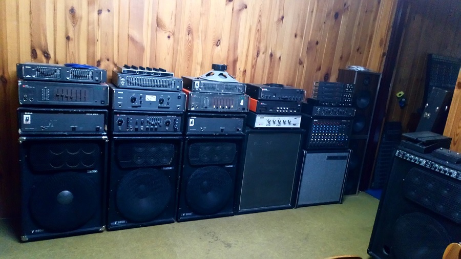

Ten kompresor vôbec nie je nutný.(na profi hranie je k dispozici Ashdawn). Mám takú zálubu,ked vrátim starým veciam trochu života. A zároven ma to baví.... Len som myslel,že ten kompresor bol z výroby trochu vymakanejší. Zatial vdaka za všetky príspevky. Ešte sa v tom trošku povŕtam....

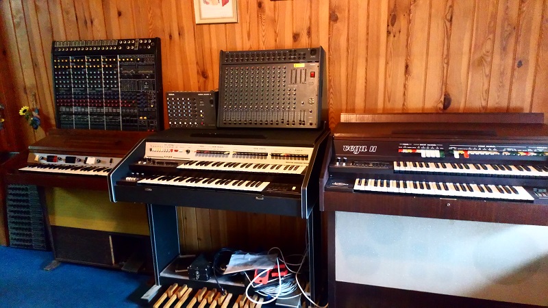

P.S obvod z fotoodporom a žiarovkou poznám z varhan Delicia VEGA. Mám dva kusy v mojom "muzeu"....myslím,že tam to má na starosti efekt phasing...

Je to iná verzia. Kompletný full stack. Amp+ 410 +115 box. Ked sa dostanem do skúšobne tak spravím foto.

A ked sa neskončí lockdown,tak mám nachystané na dalšie opravy.......
