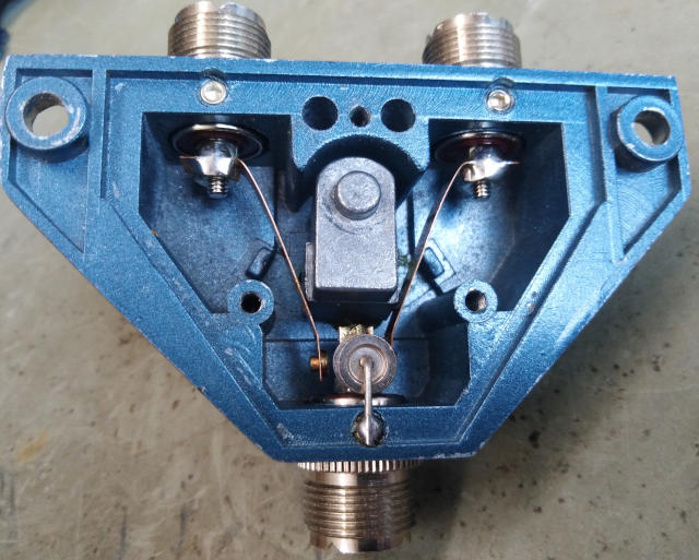

Koupil jsem si antenní přepínač a zajímalo mě co je tam za zázračný mechanismus,... za ty peníze Confused

Pleskojistka v ceně.. Taktéž sem nedávno kupoval jedny echt přepínače myslejíc, že při opěvované funkci DC zkratování všech osttaních portů dosáhnu oddělení aspoň 90dB.. prd.. jsem rád za 60.

Když si rozebral duplexer (já vím, že duplexer není přepínač) z NMT Motorola (pásmo 70cm), tak všechno bylo stříbřený. Tohle je kombinace litiny, odvahy a příšernýho předražení. Ty konektory to nezachrání.
Přitom to stříbro nic nestojí, jen práci navíc.
Dívám se, že to dělají s N i PL konektory.

Zkoušel jsi změřit kapacitu té bleskojistky?
microlan
Založen: May 09, 2017
Příspěvky: 1647
Bydliště: Kósek vod Brna
PříspěvekZaslal: st leden 13 2021, 5:14    Předmět: Citovat
Změřím.
Výstupní konektor s bleskojistkou 11,5 pF
Propojená cesta na B 18 pF
Z toho bych odhadnul 5 pF na konektor, čili ta bleskojistka cca 6 pF
Odpájet se mě to nechce
