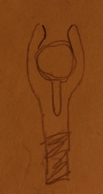

Makaku, ta vidlička se dá vyvrtat a vybrousit z mosaz plechu cca 1-1,5 mm tlustýho. Některý oscila to tak měly, třeba Dynamco. Viz malůvka.
Vyvrtáš díru o cca 0,3 mm menší než je kontakt na sondě, rozřízneš lupínkovkou aby to trochu pružilo a vybrousíš ten nasazovací náběh aby to šlo akorát natlačit. Zabrušováním toho náběhu a sklepáváním z boku to dokážeš přesně naladit aby něla vidlička kontakt a šla přijatelnou silou nasunout či sundat ze sondy.

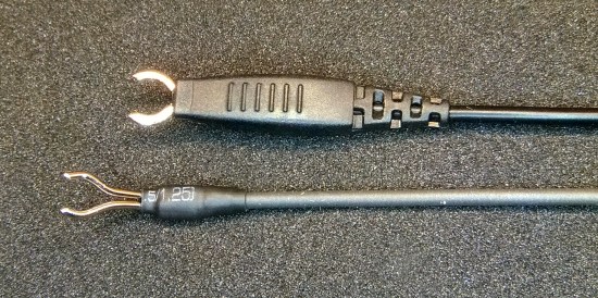

PříspěvekZaslal: st leden 20 2021, 21:18    Předmět: Citovat
Nerezový drát přišel první, je s tím docela práce, je opravdu tvrdý, ale jde to.
Na fotkách je vidět, že vidlička je o dost menší, než originál, takže nepřekáží a jde jí ohnout směrem ke hrotu sondy.
Faston jsem nakonec využil z části, jenom konec pro uchycení kabílku. Pájení nerezu s tavidlem MTV-125 bez problému, jen se musí dobře umýt, tavidlo je korozivní.
Jestli přijde fosforbronz drát, zkusím i ten.
