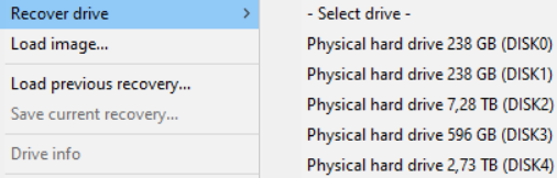

PříspěvekZaslal: po leden 11 2021, 10:49    Předmět: Citovat
slušnější sw nepotřebuje znát písmenko u disku

Ta jeho recuva neumí přistoupit k fyzickému disku, proto musí disk naformátovat (zkur.vit), aby viděl písmenko disku.
