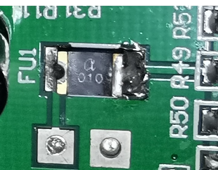

Ahoj,
Prosim neporadili byste co je zac tahle pojistka? Moc to oznaceni nedokazu rozkodovat. Rozmer je 4.5x3.15.
diky

Tak jsem to nasel.
PPTC pojistka od Hitano
http://old.hitano.com.tw/pdf/PPTC1812_100108.pdf

PříspěvekZaslal: po leden 11 2021, 8:22    Předmět: Citovat
Ten zkak "alfa" nie je Hitano. Ale oznacenie moze byt rovnake.

PříspěvekZaslal: po leden 11 2021, 8:47    Předmět: Citovat
Vyrobce asi nezjistis, aleproud bude 100mA. Vetsinou to tak znaci vsichni.

PříspěvekZaslal: po leden 11 2021, 15:33    Předmět: Citovat
To jsou hrozný potvory, co se týká charakteristiky. Chtělo by změřit, kolik to v reálu bere.

PříspěvekZaslal: po leden 11 2021, 15:40    Předmět: Citovat
Jsou,
Taky k vuli ni shorel vystupni OZ v cinskem generatoru Sad Stejny problem uz nekdo resil zde Smile ale resil jen ten OZ ne tu pojistku.

PříspěvekZaslal: po leden 11 2021, 16:03    Předmět: Citovat
Tohle chrani spis zdroj nez jisteny obvod. Je to pomale a vypinaci proud je jen odhad, zavisi na spouste okolnosti. Pokud je jisteny obvod v nadproudu delsi dobu, jde to do kopru trvale. Svoje misto to ma, casto to taky pouzivam, musis ale vedet co od toho cekat.
