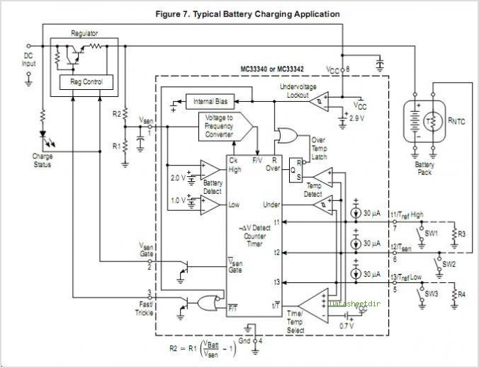

Standa33
Založen: Nov 07, 2009
Příspěvky: 299
PříspěvekZaslal: po leden 11 2021, 18:55    Předmět: Citovat
Hledej zapojení s MC33340/MC33342
 Velikost:  53.22 kB
 Zobrazeno:  102 krát
Příspěvky: 37026
PříspěvekZaslal: po leden 11 2021, 19:05    Předmět: Citovat
Nechcem nic stavat, len kupit nieco hotove a narvat dovnutra.
