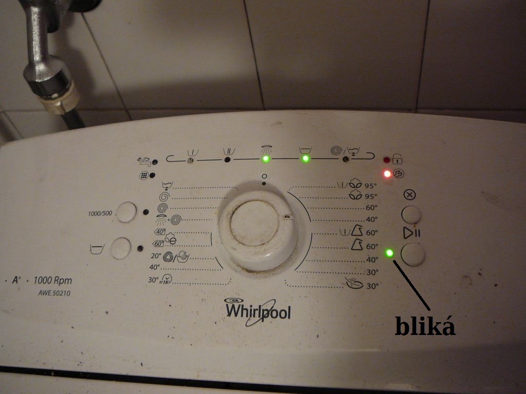

pračka wirlpool. spuštěn program, párkrát se ozve motor, potom začne napouštět, po chvíli se nic neděje a potom se rozsvítí červená kontrolka. zelená dioda pod ní začne blikat. Kde hledat chybu?

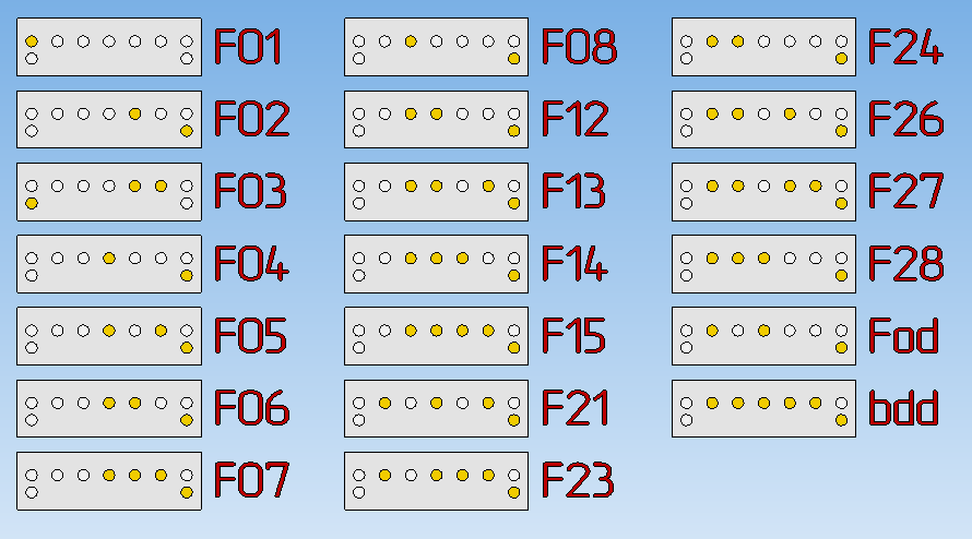

F06 - tacho

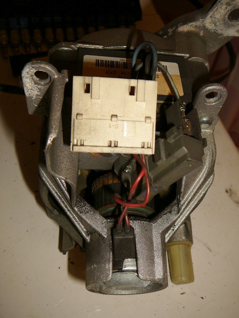

Chybu F 06 mohou způsobovat i vadné uhlíky, což se stává poměrně zřídka, jelikož jsou docela tvrdé, obrušují se pomalu a většinou celou pračku přežijí. Odpor tacha by měl být cca 180 Ohm. Může být vadné samotné tacho, většinou přerušené nebo může být jenom mírně zoxidovaný konektor v patici motoru. Někdy, velice zřídka, avšak o to záludněji, se závada tacha projeví až po čase, kdy se motor ohřeje a cívečka se přeruší. Začal bych demontáží motoru, kontrolou uhlíků, změřením odporu tacha, vyčištěním konektorů a pak sledováním pračky za chodu. Podle popsaných projevů to ale vypadá na samotné tacho.

tak jsem očistil komutátor motoru a konektor motoru. ted prala bez chyby. Ještě ji několikrát nechám vyprat a uvidí se.

PříspěvekZaslal: pá leden 15 2021, 9:51    Předmět: Citovat
Beztak bych ještě zkontroloval vše, jak jsem psal výše. Konektor motoru je dobré kompletně očistit a prostříkat Kontaktolem, aby nedocházelo ke korozi, což se ve vlhkém prostředí rádo stává.
