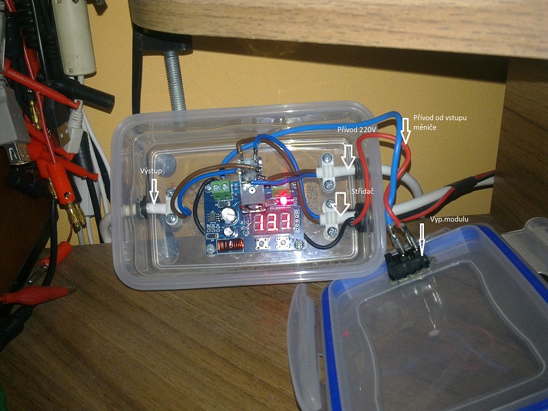

bydlím v panelovém domě až nahoře. Vidím východ slunce i západ. Proto jsem si postavil solární system, 5 x 100W - 18V. Celý rok mi na to jela TV, uhlopříčka 100 cm. Pořídil jsem si EMI Filtr, a

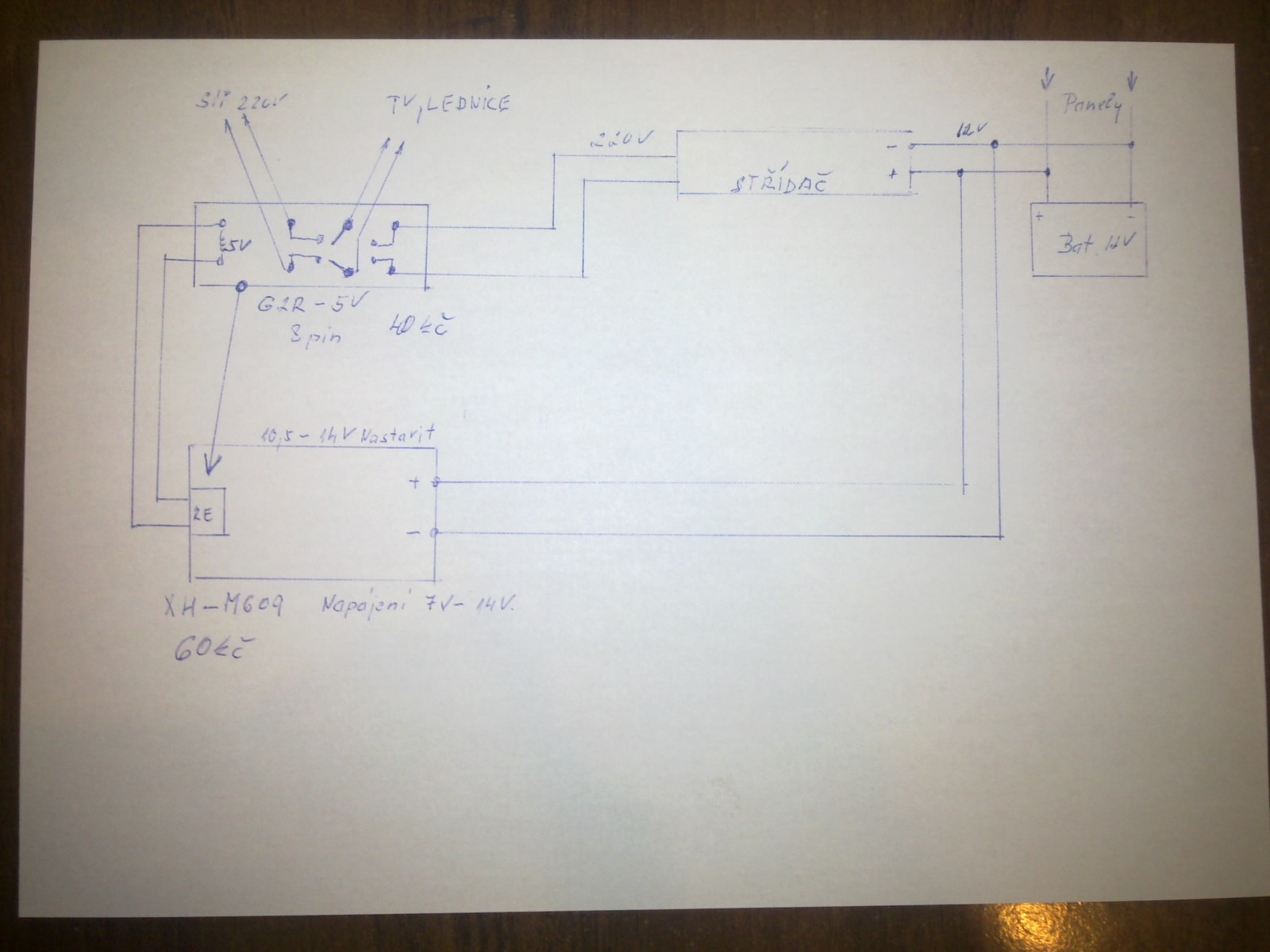

na system chci zapojit i lednici. Nevím jak to bude účinné, ale za pokus to stojí. Dělám si statistiku, a letos mi přišlo vyúčtování, kde je o 446 KW méně. Dlouho jsem přemýšlel, jak to udělat, s přepínáním na síť, když jsou baterie slabé, aby zasáhla automatika. Samozřejmě jsou na trhu různé moduly, jenže drahé, musím počítat návratnost.
Pak jsem našel modul, který se o vše postará, a stojí 60 Kč !!!!!. Můžete tam nastavit od 7V – 14V, kdy se přepne na síť. Záleží ,jak moc chcete ždímat baterky. Jediná věc, která se musí udělat, je u toho vyměnit relé, musí být na 5V a více kontaktů. Já dal G2R 2/5V 8 pin. / 40Kč. Tak že vše za stovku, a trochu zručnosti. Pokud se díváte na TV, a systém se přepíná, a vy o tom nevíte.
Můj problém spočívá v tom, že nastavím modul, aby se odpojil od baterek při 12V, a připojil se
při 13,75 V. Jenže, vyjde slunko, panely začnou dodávat napětí ,14 V a modul se přepne zpět na baterie, která nejsou dobité.( cykluje) Mám velkou kapacitu baterek, tak že to udělá jen občas.
Modul mám zatím v krabičce od svačiny, nechci, aby se toho někdo dotkl, pak tomu udělám konečnou podobu. Zatím to 1 rok testuji.
Led dioda v modulu, když svítí, tak to jede ze solárního systému, pokud zhasne ,tak se přepne na síť, displej současně ukazuje napětí baterie. Jak udělat, aby se modul přepnul, až budou baterie dobité ?

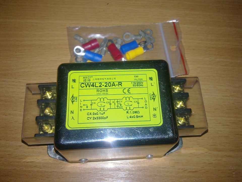

EMI filtr

Zkušební zapojení

Takže u baterie musíš mít změřené nějaké minimální napětí, při kterém se krabička přepne na ni, a kdy už stíhá dodávat ten požadovaný odběr spotřebičům a zároveň se dobíjet. Pokud nebude kapacita baterie stačit, tak ji musíš doplnit o další.

Možná by stačilo vložit časové zpoždění. To znamená - na baterii je dostatečné napětí - počkat pár minut - teprve potom přepnout na bateriový vstup. Tím by se měl odstranit pokles napětí při současném začátku nabíjení a zatěžování.

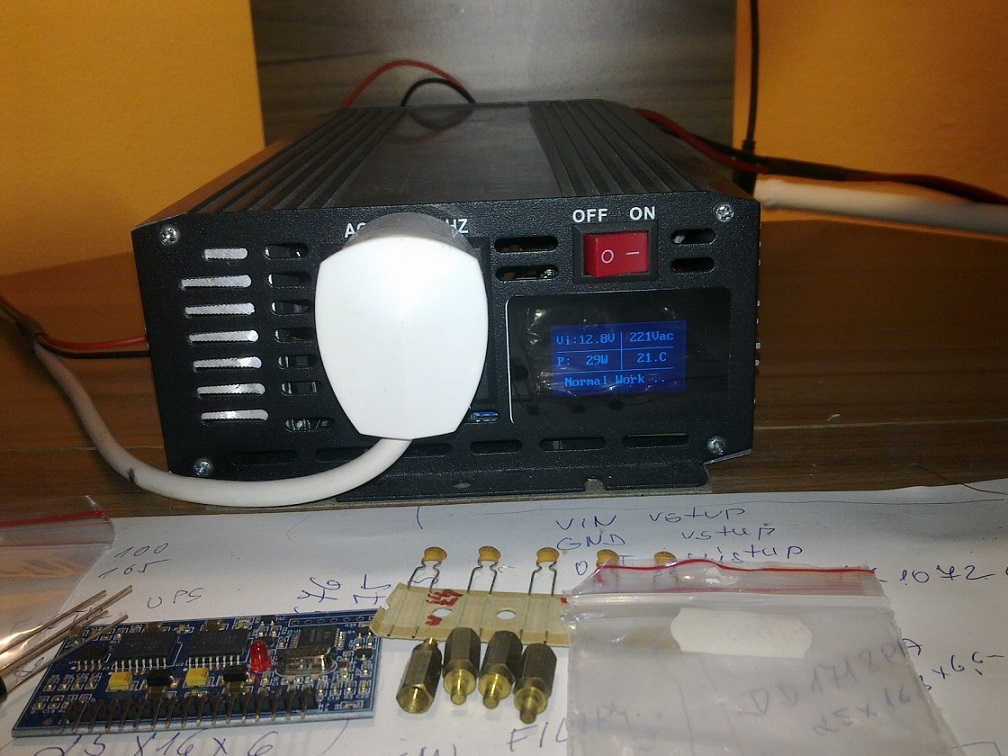

tak že, TV odebírá 70W, a jede na to ještě světlo ,které osvětluje místnost, aby nebyla tma.
Protože jsem sám, tak TV jede od rána do večera. Střídač mám 1500W. V létě jsem na to zapojil i kompresorovou lednici, vše fungovalo asi dva měsíce ,než mi odešli tranzistory v měniči. Tranzistory jsem vyměnil ,a začal jsem hledat příčinu. Ta se našla ,při vypnutí kompresoru,
se vytvoří indukce, která občas zničí tranzistory. Po konzultaci s firmou ,která tyto filtry vyrábí, mi
bylo doporučen tento filtr. Zatím ho nemám ještě v lednici daný, chystám se na to. Taký jsem zjistil, že někteří výrobci ,již tento filtr do lednice montují.

Ten přepínač nemá nic společného s prodejcem a distributorem elektřiny. Nedodává do sítě přebytek elektřiny, jen se přepne na odběr, pokud nefunguje sol. systém ( nesvítí slunce )
Baterie a regulátor, je venku, doma je střídač a přepínač. Kapacita baterek je 360A trakční.
