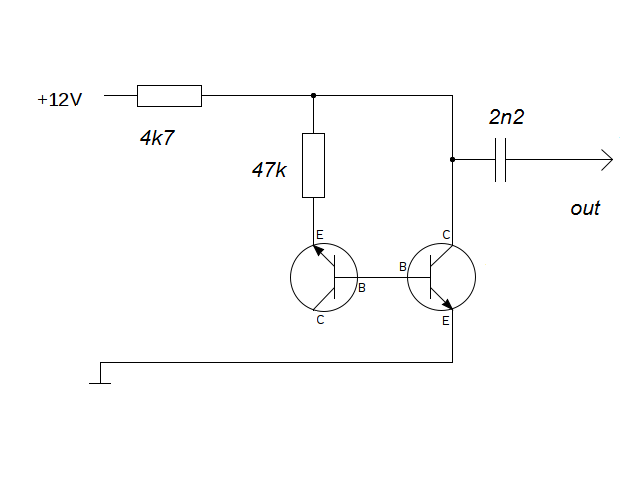

Zdravím a prosím o radu. Existuje parametr, který napoví, jestli bude tranzistor dobře pracovat v lavinovém režimu? Teoreticky asi každý nad 15V ale rád bych nižší napájení a ochota se prorážet by také bodla Smile Napoví něco datasheet nebo jen udělátko a zkoušet?

Příspěvky: 12559
PříspěvekZaslal: so leden 02 2021, 9:44    Předmět: Citovat
. . . 2x KCxxx a je to velmi jednoduché

PříspěvekZaslal: so leden 02 2021, 10:11    Předmět: Citovat
Tak tohle bude spíš šumový generátor. Lavinový efekt nastává při zapojení trandu Uce nebo Uec. ( záporný odpor) Při zapojení Uce je potřeba vyšší napětí a lze generovat pulzy s hranou v řádu pS. Pro zapojení Uec stačí 10V, některé VF trandy ( KF525) mají tenhle průraz už při 5 - 6 V.
Přechod E-B se chová jako zenerka a funguje už při velmi malých proudech.

Tady používá BC548. Myslím, že jsem viděl lavinový oscilátor i s BF199.

PříspěvekZaslal: po leden 04 2021, 15:03    Předmět: Citovat
@Zmije: Ale to je zas jen šumový generátor, e-b přechod je v režimu zenerky.
Pod pojmem lavinový generátor si představuji relaxační oscilátor, který využívá záporný odpor v zapojení e-c nebo c-e. Jednoduché zapojení je někdy těžké rozběhnout, protože kond se sice vybije do zápor. odporu, ale napájecí proud udrží trand seplý. Řeší to malá cívka. Kdysi jsem viděl ve Sdělovací technice lavinový gener nanosec pulzů, jako kond byl použit kus koaxu, odraz vlny zajišťoval zavření.

Ty chceš dělat něco jako Lavinový generátor krátkých impulsů ?
Příspěvky: 34681
PříspěvekZaslal: po leden 04 2021, 15:34    Předmět: Citovat
Jednoduchý rozdělení mezi šumovým a lavinovým generátorem dovoluje popis, přes kolik přechodů v daný funkci poteče proud - u "šumáku" proud teče jen přes 1 přechod PN - v závěrným směru, přičemž vzniká jen primární napěťovej průraz, přechod funguje jako zenerka.
V případě laviňáku teče proud přes DVA přechody v sérii - minoritní nosiče procházejí přes první přechod tak dlouho, až vyvolají lavinovej průraz přechodu druhýho, tranzistor se mžikově otevře a pokud by v sérii s ním nebyl odpor, proud by přetrvával až do vypnutí zdroje (nebo do tepelnýho zničení čipu) - tranzistor by se choval jako diodovej tyristor. Když je v sérii s lavinovým trandem odpor a paralelně k němu kondík, otevření trandu je "odložený" o časovou konstantu RC - kondík se po otevření vybije, proud omezenej sériovým odporem nestačí udržet proraženej trand otevřenej (lavinovej jev zanikne) a proud se tak přeruší - a kondík se přes odpor začíná opakovaně nabíjet - proto je to relaxační oscilátor, protože po krátkým proudovým impulsu má "relaxační" neboli "zotavovací" dobu, kdy se kondík znovu nabíjí

Chci tím budit cívku pro magnetoterapii a lavina udělá tu potřebnou špičku. Rád bych používal napájecí napětí max. 12V ale to někdy zlobí a nerado startuje. Zatím vede C33725, ten spolehlivě naskočí při 9V.
