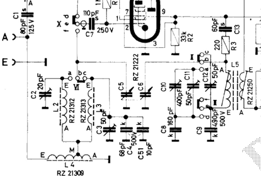

Ještě mě napadlo, zda ta malá citlivost není zapříčiněna zapojením SV a DV cívky na tzv. anténní transformátor společně s vstupem drátové antény , čili zda se část nakmitaného signálu neztrácí jinde . Schema vstupu viz obrázek, L2 je cívka SV na tyčce , L3 je cívka DV na tyčce , L4 je anténní trafo ( zde tak cívka nazvána, je to maličká cívka vinutá vf lankem odhadem 100 z na malinkém jádru ) , na ni vede i vstup antény a mf odla-
ďovač (C1+ cívka)) .
Asi zkusím bod M L4 uzemnit a změřit citlivost, otázka je, co pak bude se souběhem .

Příspěvky: 21284
PříspěvekZaslal: čt prosinec 31 2020, 23:05    Předmět: Citovat
Když to tak fungovalo kdysi, musí to fungovat i dnes. Takto zapojené autotrafo tvoří součást rezonančního obvodu (vinutí mezi odbočkou a zemí). Tvoří zřejmě tak malou část celkové indukčnosti, aby se změna impedance na anténní zdířce přetransformovaná do odbočky neprojevila škodlivým rozladěním. Na to bych nesahal.
Napřed bych šel po lepší ECH..., její strmost třeba ještě nebrání rozkmitání oscilátoru, ale směšovací strmost heptody už může být hanebně nízká.
