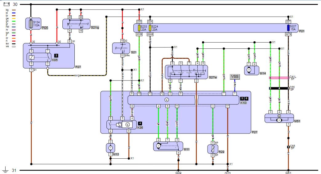

Ve Fabii I se ovládá zvlášť ostřik předního a zvlášť zadního skla.
Je v ní pouze jeden motorek čerpadla? Rozvádí se pak kapalina přes elektroventily? Jak je to řešené?
Příspěvky: 35578
PříspěvekZaslal: st prosinec 09 2020, 4:21    Předmět: Citovat
Přepnutí se děje změnou směru točení čerpadýlka - je tam přepínač polarity pro motorek, na jednu polaritu to stříká dopředu, na druhou dozadu. Čerpadlo má 3 vývody, jeden je přívod z nádržky, dva zbejvající jsou na hadičky na přední a zadní sklo. Ostřik světel je řešenej elektroventilem otevírajícím cestu kapaliny od výstupu pro přední okno i ke tryskám u světel, který se otevírají (vysouvají) tlakem kapaliny v přívodu.

jak bylo řečeno motorek má dva vývody předek/zadek a přepínáním polarity se mění ze kterého půjde kapalina
ostřik světel má svůj motorek a nesrovnatelně silnější hadičky než ostřik skel, trysky se vysunou tlakem kapaliny a pak ostříknou

PříspěvekZaslal: st prosinec 09 2020, 10:28    Předmět: Citovat
Ekkar má pravdu, jen opravím nepřesnost s ostřikem světel. Na světla je motorek-čerpadlo zvlášť nezávisle na ostřikovači skel.
A aby to nebylo málo a šetřily se kabely, tak ze signálu pro buzení motorku ostřikovače bývá u koncernu ovládaný i zadní stěrač.

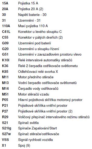

 Velikost:  55.5 kB
 Zobrazeno:  100 krát
ELektrické schéma Škoda Octavia-I ostřikovače, stěrače
 Velikost:  90.98 kB
 Zobrazeno:  126 krát
