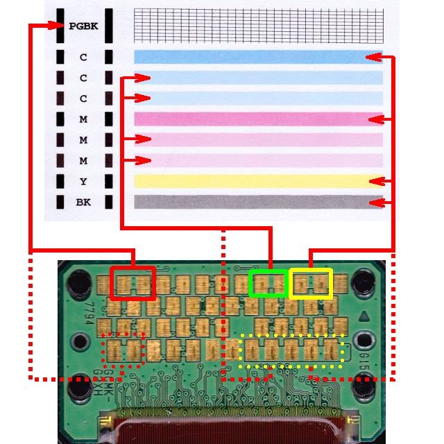

Trochu som studoval okolo znamej chyby B200. Nijako to nesuvisi s teplotou hlavy, ale s napatim:
Servisny manual iP3600 napsal(a):
VH monitor error [B200]: The print head voltage is abnormal.
Daju sa najst obrazky zapojenia niektorych kontaktov. V spodnych bodkovanych ramikoch je zem (QY6-0073 ma na pravej strane o dva zemne kontakty menej). Cerveny ramik = napajanie ciernych trysiek, zeleny ramik = napajanie farebnych malych trysiek, zlty ramik = napajanie farebnych velkych trysiek. Napajanie je oznacene VH, vraj 24V. Ak na niektorom napajani skrat alebo zvod, vysledkom je chyba B200. Spravne tam ma byt viac ako 1,5 MΩ.
Mam tu iP3600 a medzi zltym ramikom a zemou je len asi 400 Ω. Po prelepeni tychto pinov paskou chyba B200 zmizla. Cierna farba (PGBK) tlaci.

PříspěvekZaslal: út prosinec 01 2020, 16:44    Předmět: Citovat
Ty brďo tak to jdu vyzkoušet. Mám taky tuto chybu a kvůli tomu ten krám zablokoval i scaner, což je od Canonu neomluvitelná lumpárna.

PříspěvekZaslal: út prosinec 01 2020, 18:48    Předmět: Citovat
Skener ozivis takmer urcite - v najhorsom pripade prelepis obe farebne aj ciernu. Ale vacsinou cierna asi prezije - Cinania na eBay predavaju vadne hlavy (a asi prelepene alebo inak upravene kontakty) ako nove "black only".

PříspěvekZaslal: st prosinec 02 2020, 22:33    Předmět: Citovat
Našel jsem "přehledy" zapojení i dalších hlav Canon https://www.printerknowledge.com/threads/canon-inkjet-printhead-connectors-scans-photos.9320/
Většinou odchází zrovna černá PGBK, asi tím napětím 24V a velkým proudem při ucpání trysek, barva je totiž pigmentovaná a hustší, ochotněji zasychá. Někdy se odpálí i driver/budič na logické/hlavní desce. Tím pádem konec a SD, případně mechanické ND ...

PříspěvekZaslal: st prosinec 02 2020, 22:36    Předmět: Citovat
Zrovna tady mám Pixma iP4200, stará cca 14 let, hodně používaná, moc neudržovaná, přicpaná serviska-odsávání a došlo k propálení hlavy (PGBK) a odchodu zmíněné desky. Dostala se ke mě s tím že se tváří mrtvá.

PříspěvekZaslal: út leden 26 2021, 14:34    Předmět: Citovat
Meranie odporu je dost pochybne - namerana hodnota zavisi od typu multimetra, nastaveneho rozsahu aj polarite. Meram na rozsahu 20M, UNI-T UT30C, cerveny vyvod na pravej zemi.
Prisla "nova" hlava, podla merania vyzera byt OK:
cerveny ramik: 3,4M,
zeleny ramik: 3,4M,
zlty ramik: 2,4M.
Hlavu zatial instalovat nebudem. Po skusenosti s upchatou hadickou v MX310 to najprv rozoberiem, vycistim a overim priechodnost hadiciek.

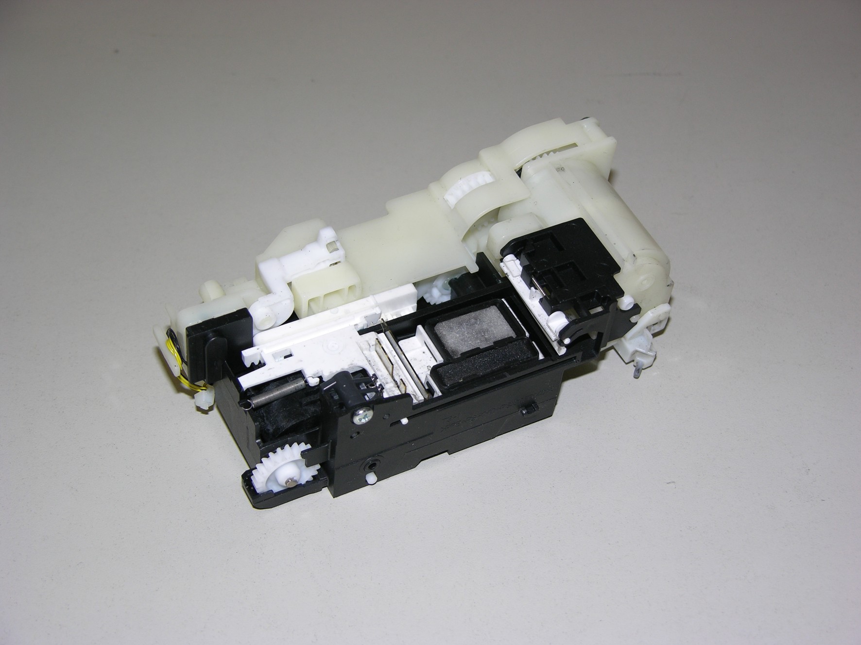

Tak mam z iP3600 vybraty cely mechanizmus von z plastoveho spodku (ide to dost jednoducho - je tam dokola 6 skrutiek do spodku + jedna zboku pri USB konektore, odpojit par kablikov). Spodok som cely vycistil aj s ink absorbermi.
Potrebujem ale skontrolovat a vycistit aj hadicky, cerpadlo. Vozik bol zaparkovany na cistiacej stanici a uzamknuty. Podarilo sa mi ho uvolnit otacanim ozubeneho kolieska na motore vpravo vzadu.
Zaujimave je, ze z cistiacej stanice idu 4 hadicky. Dve do cerpadla a dve do nejakeho mechanizmu. Netusite, ako to ma fungovat?

PříspěvekZaslal: po únor 01 2021, 20:56    Předmět: Citovat
Dvě vedou přes "čerpadlo" do odkapových filců a ty dvě další jsou na přivzdušňování - ovládáno klapkami (takové dvě páčky poblíž stítacích gumiček), kdyžtak můžu i blíže popsat.
Po vyčištění je třeba provést reset "INK WASTE ..." dle SM, aby to tiskárna jako výměnu této jednotky.

PříspěvekZaslal: po únor 01 2021, 21:12    Předmět: Citovat
Ako to mam vycistit? Je tam hned doska elektroniky. Tu by som mohol odpojit a odomontovat. Ale su tam blizko aj dva motory a nejake snimace - to nemozem dat do umyvadla.
Da sa ten cistiaci mechanizmus nejako vybrat bez toho, aby sa mi ten orloj ozubenych koliesok rozsypal? Tocil som tym rucne a zaujimavo tam funguje prepinanie modov pomocou vozika.

PříspěvekZaslal: út únor 02 2021, 12:07    Předmět: Citovat
3600 jsem nedělal, u 4000-4500 je to podobné, dá se vyndat ten samostatný modul a vyprat ho ve vodě, kablíky jsou od optosnímačů polohy, voda jim neublížila, samozřejmě nechat vysušit/vyfoukat. Dále jsem nerozebíral, kolečka nevyskákala. Hadičky jsem propláchl injekční stříkačkou. Dávám obrázek myslím z iP4000
Parkovačka Canon iP

Příspěvky: 37505
PříspěvekZaslal: út únor 02 2021, 12:16    Předmět: Citovat
Aha, to vyzera dobre. Snad to pojde takto odmontovat aj na iP3600.
Na MX310 mi par koliesok vypadlo, ale s trochou rozmyslania sa to dalo bez problemov zlozit - a len jednym sposobom. Tu je ich trochu viac.

Příspěvky: 37505
PříspěvekZaslal: út únor 02 2021, 14:40    Předmět: Citovat
Ten mam - vdaka nemu sa mi podarilo rozobrat kryt (je do dost zakerne), ale dalej tam nepokracuju. Ked viem, ze by sa mal dat vybrat cely ten modul, tak by sa to mohlo podarit.
Příspěvky: 37505
PříspěvekZaslal: út únor 02 2021, 21:59    Předmět: Citovat
Takze u mna je to uplne ine. Nejde to len tak vybrat.
Nasiel som rusky navod na iP4600 - to sedi takmer presne. Ale rozobera tam na 5 stranach kompletne celu tlaciaren, aby to dostal von Evil or Very Mad
http://www.startcopy.ru/repair/rol_c_ip4600.shtml
To robit nebudem. Skusim odmontovat motory z pravej strany a vymyt to vodou bez rozoberania. Hadicky nasledne tiez striekackou.
Příspěvky: 37505
PříspěvekZaslal: st únor 03 2021, 19:11    Předmět: Citovat
Motory sa podarilo jednoducho odmontovat. Pravu cast tlaciarne som umyl vodou. Nasledne som vyskusal funkcnost cerpadla - na vankusiky dal trochu vody a rukou otacal prevodom cerpadla. Z oboch odpadovych hadiciek tiekla voda, takze by malo byt cerpadlo OK a hadicky priechodne.
