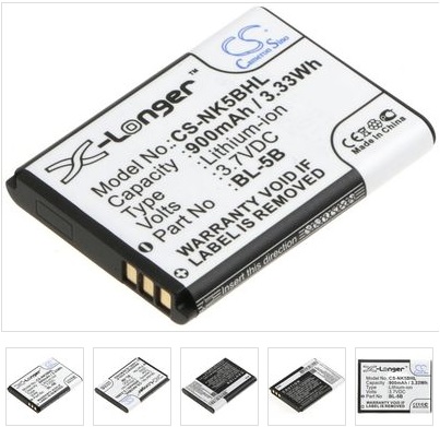

Zdravím

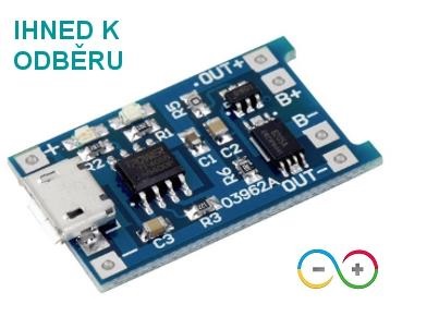

Ani nevím jestli píši do správné sekce.Používám tento Gps Tracker Tk102 v autě ve kterém jezdí rodinný příslušník (manželka to není) Very Happy .Vznikla potřeba rychlá výměna baterie která je nabytá za vybitou.Našel jsem asi odpovídající viz příloha.Mám i nabíječku s aukra Nabíječka Li-On lithiových článků (5V / 1A) viz příloha mohu to tím nabíjet? respektive jestli tu baterii neodělám slabým nebo silným nabíjecím proudem díky
Jaky máte názor na tento eshop ?https://www.baterie-pro.cz

Ano tímto modulem baterie nabíjet lze. Ale:
Tyhle moduly mají nastavený nabíjecí proud 1 A a to na tuhle baterku moc. Optimální nabíjecí proud je do 450 mA. Na modulu je potřeba najít rezistor připojený v vývodu 2 IO. Má odpor 1,2k (označení 122) a vyměnit ho za odpor 2,7k. Původní SMD je ve velikosti 0603, ale mám vyzkoušeno, že 0805 se tam vejde.
Lze použít levnější modul bez ochranného obvodu - ochranný obvod je u tohodle typu baterií součástí baterie
P.S. Ta baterka, je nápadně podobná baterce do Nokie
Příspěvky: 36875
PříspěvekZaslal: út listopad 24 2020, 20:13    Předmět: Citovat
Je to nahrada baterie Nokia BL-5B od firmy Cameron Sino z Hong Kongu. Tieto baterie su velmi slusne.

Schéma by se šiklo té výše uvedené nabíječky , na netu jsem hledal ale nenašel Embarassed díky

PříspěvekZaslal: čt listopad 26 2020, 16:19    Předmět: Citovat
je tam i schéma
http://www.hezkyden.cz/shop/usb-mini-nabijeci-modul-liion-s-ochranou/
