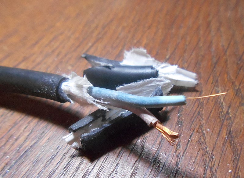

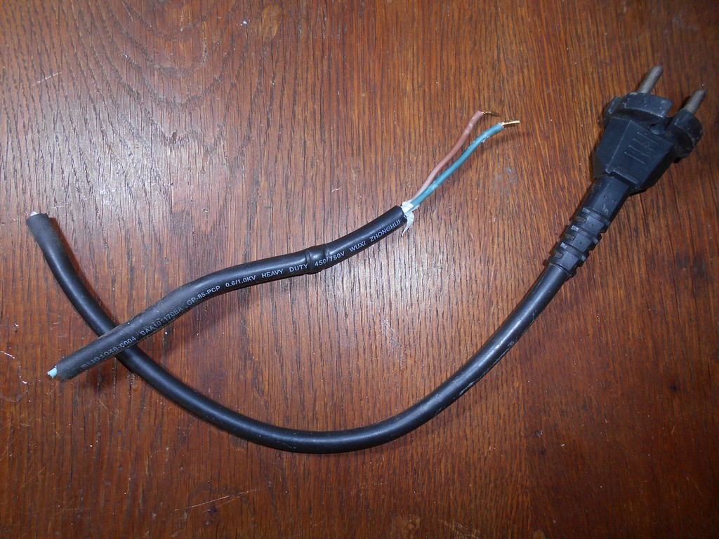

Tak jsem si do včerejška myslel, že Milwaukee je bělochem založená a řízená firma s dobrou pověstí.
Velká rozbruska se zapíčeným čínským kabelem. Prodejce k nástroji řekl "to se moc nevyplatí opravovat, kupte novou".
Ta žlutá sebranka doj*ebe úplně všechno.
zlomeno v průchodce
rýžový papír jako výplň pod pláštěm kabelu
 Velikost:  295.14 kB
 Zobrazeno:  348 krát

Co ji potkalo že se nedá opravit? Kabel to asi nebude.

Kolik stála bruska, že se oprava kabelu nevyplatí?
Přerušení v odlehčovací sponě je běžná závada. Záleží po jaké době a způsobu používání nastala, kvalitní kabely by měly něco vydržet. Papírovou výstelku měly i kabely u starších Narexek. Mám dojem, že taky bulharské brusky. Převážně šlo o kabely s podélně rýhovaným pláštěm, černé a šedé.

Sjetý uhlíky, poněkud to jiskřilo. Prodejce svůj výrok podle mě neodvozoval od nějakého stavu nářadí, prostě radši prodává než vyřizuje opravy.

V práci měním kabel aspoň na jedné brusce týdně. Víc jek měsíc nevydrží u žádný.

Je potřeba k nářadí používat kabely s gumovou izolací. Ty mají větší životnost. A mám takový dojem, že se ani plastové nesmějí používat, neprošlo by to revizí.
PVC izolace je k ničemu, vlivem prostředí tvrdne a praská. Kromě toho je při nízkých teplotách a v zimě špatně ohebná a tak trpí pnutím měď uvnitř žil.
Vašek
Příspěvky: 36889
PříspěvekZaslal: út listopad 24 2020, 22:31    Předmět: Citovat
Ani gumove kable nemusia byt kvalitne - casto su z prilis hrubych drotov, ktore sa lahko zlomia.

Ano to je přesně případ tohoto odporného asijského Žongžeje. Licna z tuhých drátů lámavých z pofidérní mědi.
Vyměňovat po měsíci šňůru na přenosným nářadí je šílenost a důkaz toho, do jak hluboké řiti to dotlačili čínani. Narexka koupená v roce 1990 v intenzivní používání dodnes s původním kabelem. Teplomet s šňůrou Remos z padesátých let, sice není mechanicky namáhaná, ale izolace po 60+ letech není narušená popraskaná. V té době dědek toho asiata, co to vyváží, jezdil s dvoukolákem taženým párem buvolů po hrázi mezi dvěma rýžovými močály a vnuk u toho měl zůstat...

Pred par rokmi som pri kontajneroch nasiel fen Rowenta 1800W. PVC kabel poskodeny pri priechodke. Kedze bol poskodeny aj na dalsom mieste, vymenil som ho za novy gumovy. Ten sa vsak pomerne rychlo pri priechodke prerusil, tak som ho skratil a vydal zakaz namotavat kabel na fen.

K tomu papírovému obalu - slouží ke snížení tření žil a pláště, brání jejich slepení a předčasnému poškození mechanickým namáháním. Nejčastěji se používá mastek, papír, tkanice, nebo jejich kombinace. Má to význam hlavně u gumových šňůr, určených k časté manipulaci.
