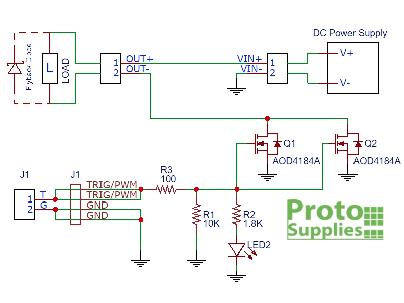

Zdravím,
Nakoľko sa v poslednom čase začínam venovať autolelektrike, potrebujem občas výkonovú PWM reguláciu s možnosťou zmeny frekvencie, popr. zdroj impulzov. Ku generátoru funkcií som si pripojil hotový modul - schéma v prílohe.
Rád by som sa opýtal, či hrozí zničenie samotného generátora pri prípadnom zničení MOSFETov a tým pádom,či je potrebné oddeliť generátor funkcí od tohoto modulu galvanicky - optočlenom.

Samotné oddělení optočlenem, pokud od toho chceš PWM na nějakém vyšším kmitočtu, není tak jednoduché. Chce to mezi optočlen a mosfet použít gatedriver. Dále, pokud je to do auta, tak je vhodné použít jištění a ochranu proti špičkám, tedy alespoň nějaký macatý transil, případně LC filtr. Pokud je to jen na hraní a bojíš se o výstup generátoru a PWM není nijak rychlá, tak dej jen transil na výstup generátoru před ten 100R rezistor, co tam máš a tím výstup generátoru bezpečně ochráníš.

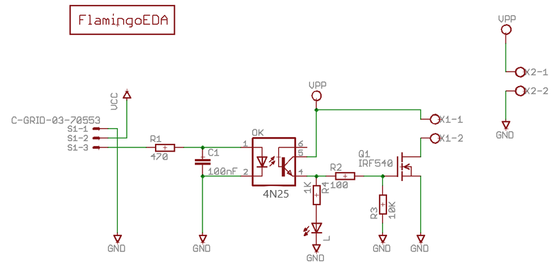

Stačí použiť pri tejto frekvencii optotranzistor(schéma v prílohe), alebo je potrebný aj gatedriver?
Vstup na optočlen by som pripojil na signalový výstup z procesora - neovplyvní, to nejakým spôsobom samotný signál?

termit256
Založen: Dec 06, 2007
Příspěvky: 10335
PříspěvekZaslal: pá leden 28 2022, 7:42    Předmět: Citovat
Pokud tam nebudes poustet sinus, trojuhelnik apod, SOA te nemusi zajimat.
To zapojeni nejak fungovat bude, ale strmost hran nebude nejspis nic moc a mosfet tak muze topit. I kdyz ta frekvence je docela nizka. Ten kondik vyhod, dela presne to co nechces - snizuje strmost hran a mosfet je pak dlouho v oblasti kdy topi. Staci uz ze kapacita gate spolu s temi odpory se na tom bude podilet lvi merou.
Osobne bych tam dal izolovany gate driver a mas klid a jistotu ze to bude fachat jak ma, bez nejakeho laborovani a mereni. Dela se jich spousta, namatkou treba zde. Nektere jsou urcene primo pro automotive. https://www.ti.com/power-management/gate-drivers/isolated-gate-drivers/products.html
Autopojistka ti mosfet stejne nezachrani, ale zase ani nicemu neuskodi. Na tohle jsou vhodne pojistky s charakteristikou GR, ale ty jsou drahe jak prase a stejne ti nezaruci ochranu tohoto mosfetu. U mosfetu za dvacku bych to neresil.

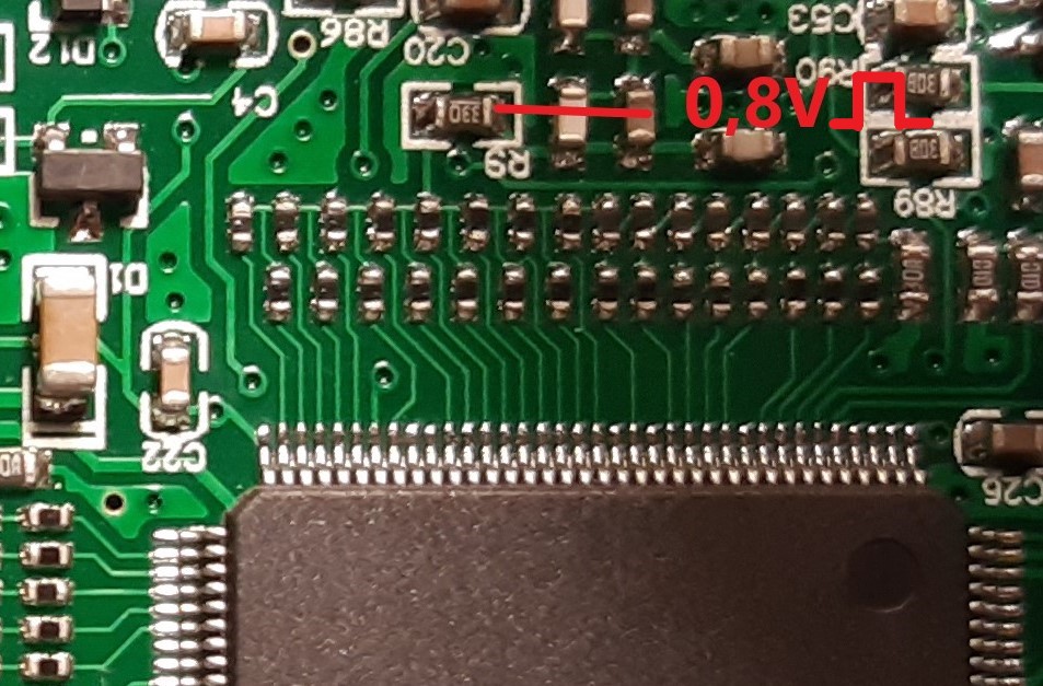

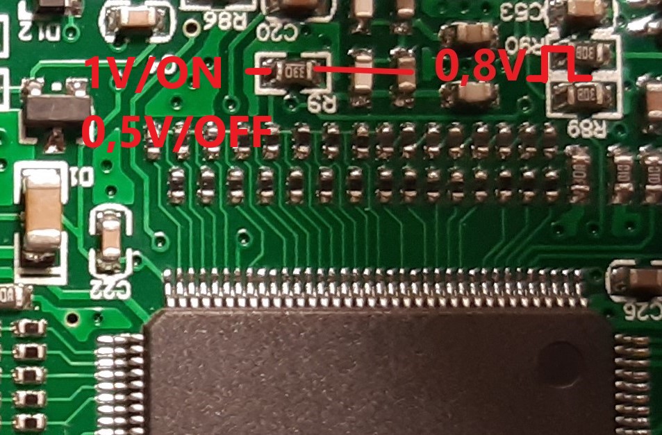

Já bych byl skeptický k tomu obdélníkovému napětí z procesoru 0,8V. To bylo změřeno osciloskopem, nebo čím?
0,8V (na obrázku "procesor") by zrovna nemuselo spolehlivě otevírat tu infra diodu v optočlenu. Mohli by tam být v přenosu přes optočlen právě nechtěné průběhy typu lichoběžníku. Chtělo by to možná více ...
Vašek
dudo02
Založen: Feb 27, 2007
Příspěvky: 1002
PříspěvekZaslal: so leden 29 2022, 10:58    Předmět: Citovat
Termit256:
H bridge nie je potrebný.
Tie Automotive sú parádne. Našiel som ich napr. v TME, ale dodacia lehota je 106týždňov - príčinou je pravdepodobne situácia na trhu a cirkus okolo Covidu. Podobne je na to Mouser.

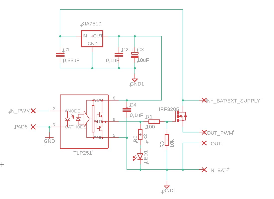

Autopoistka bude určená na istenie vodičov silového okruhu. Ale ochrana proti skratu by bola naozaj vhodná, nakoľko samotný testovaný komponent može mať skrat. Existuje nejaký vhodný spôsob ochrany výstupu proti preťaženiu pri mojej aplikácii ? Cena MOSFETU nie je dôležitá, ale spoľahlivosť prístroja áno. Je to tak ako si napísal "Pokud to chces na profi pouziti a nechces to kazdou chvili lecit".
VASEK_W:
Merané osciloskopom oproti GND. Pre istotu som to premeral ešte raz a zistil som, že je tam síce 0,8V, ale pri vypnutí výstupu tam mám stálych 0,4V, čo bude asi problém. Pred R9 je 1V pri zapnutom signále a bez signálu tam je 0,5V - viď.obr. v prílohe. Bude to bez ďalšej úpravy použiteľné pre spoľahlivé otváranie a zatváranie diódy?
Pripájam nejakú schému, aby som sa mal od čoho odraziť. Nepochopil som celkom, ako sa počíta prúd tečúci GATEom MOSFETU...
Ten TLP251 má Io max 0,4A , tak snáď to bude stačiť na IRF3205.

VASEK_W
Založen: Dec 11, 2017
Příspěvky: 971
Bydliště: Pelhřimov
PříspěvekZaslal: ne leden 30 2022, 0:02    Předmět: Citovat
Asi nezbyde nic jiného, než pak s konkrétním zapojením optočlenu vyzkoušet zapojit to buzení pro něj jak před R9, tak za něj, a vyhodnotit použitelnost.
