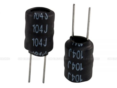

PříspěvekZaslal: út listopad 24 2020, 21:06    Předmět: Citovat
A co tahle? ale proud má max. 0,04A.

Proud tam velký neteče, je to jen obrazový zesilovač. Spíš se podívej, na jaký kmitočet je to stavěné. Ta v mém odkazu má v katalogu Q měřené při 2,5MHz a uvažovanou frekvenci do 5MHz což je tak na hraně použitelnosti (obrazové frekvence jsou 0-5MHz). Ta tvoje mi přijde, že bude mít spíš horší vf vlastnosti, ale třeba hádám blbě...

Ta z odkazu od ,, martin1pv ,, je 100mH.

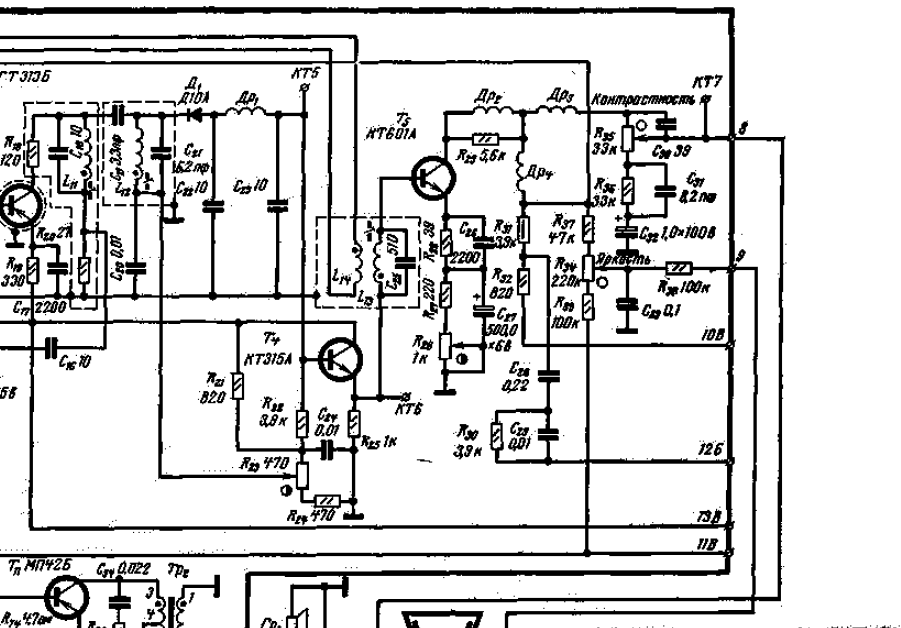

Podle schématu je jich tam víc, na průběh korekcí budou mít zásadní vliv.
není ale normální aby odcházely, neproběhl tam nějaký větší proud?
100 mH je velikost pro videosignál dost nesmyslná.

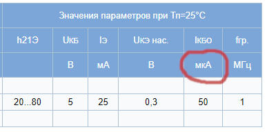

Jasně, MK znamená µ
//Když má i funkční, že si je nezměří

Já,vím že ta tlumivka má indukčnost 100uH,ten obrázek byl jen ilustrativní jestli bych mohl použít takové provedení.Pokud se někdo ještě neozve ,že má originály tak asi objednám u toho slona ty axiální. Díky všem ,je vidět že jsou tu i machři na klasickou TV techniku.Vážím si vašich znalostí a rad.Je radost číst některá vlákna.Mám tu ještě spoustu kousků TV a radio-techniky na restaurování hlavně elektronkových.

Těch tlumivek bylo všude mraky. Provedeno je to tak, že ten vodič je navinutý na feritové tyčince z vhodného materiálu a zalito lakem. Nevím co v tom hledá za vědu Laughing . Odmotat, přitom spočítat závity atd. Je to snad jasný.
No a těch 100mH patrikvarga je dobrý vtip Laughing Laughing . To by byl poněkud větší hrneček.
