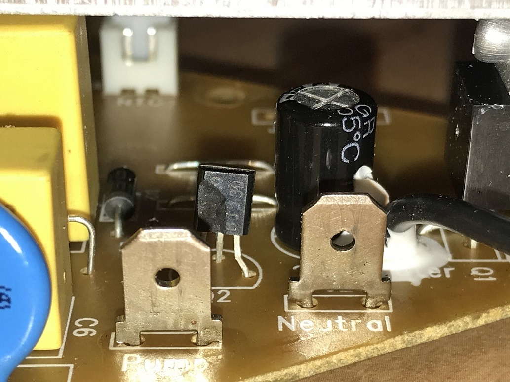

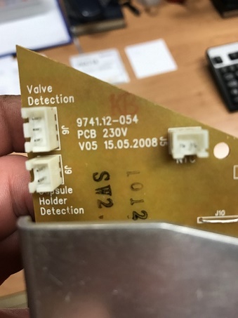

Kolega mi doniesol dosku s kavovaru Krups, ci by som sa na nu nemohol poziret,ze kavovar nefunguje.
Po par pohladoch som zistil ze je vystrelena "suciastka" ktorej cislo uz asi existovat nebude.
Nemate nahodou doma nejaku podobnu dosku,pripadne informaciu co je tam za suciastku?
Asi tam bude nejaky tytistor, alebo triak,lebo ovlada cerpadlo.
DAKUJEM

To bude něco jako BT131-600.

Nebo Z0107MA nebo T08-6A. Oba mají v GM, dával jsem do dotykem ovládané lampičky na 230 V. Obvykle odešla žárovka a triak spolu s ní. Když zavolala tchýně, že jí to zase nesvítí, bral jsem si sebou rovnou žárovku i triak. Třetí triak jsem už dal do "objímky", tři piny z precizní dutinkové lišty, takže každá další výměna byla rychlá...

může to být i třeba ACS108, je potřeba se podívat kolik je tam bižuterie na gate . Ale asi by víc vypověděla fotka zapojení a označení.
