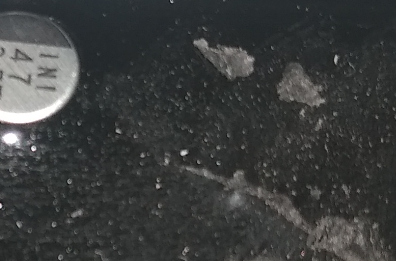

Dobrý deň,
viete mi niekto poradiť šetrný/chemický spôsob odstránenia zalievacej hmoty.
Hmota je porézna a pružná.
ďakujem za rady

Tady bohužel pomůže jenom brunátné násilí při kterém zničíš i to cos nechtěl. Používá se většinou epoxid s nějakým plnivem, mohlo by pomoci ohřátí ale ne moc...

Já jsem vždycky jen dlabal. Pokud je to silikon, bude poměrně křehký a drolivý. I tak je to svinská práce
Edit: Pokud je to epoxid, tak je to bez šance

Silikon v nitroředidle nabobtná a jde dobře odstranit. Epoxy teplem změkne,dá se dloubat, ale opruz.

Epoxidová pryskyřice by měla jít dolů acetonem, methylpyrrolidonem, ale pravděpodobně i IPA, jen to bude na dlouhej čouhej, když je tam silná vrstva.

Rozpouštět epoxyd pro normálního smrtelníka jsou pohádky ovčí babičky .

řešil jsem to 4 roky zpět. Ušetřím ti spoustu času - vyhoď to do popelnice. Bez poškození to nejde sundat.

Epoxyd po několika dnech v acetonu může pomoct uvolnění lepeného spoje. Odstranění souvislé vrstvy bez poškození zalitých součástek si opravdu neumím představit.

Zdravím, pokud je potřeba odstranit tu hmotu z menší části desky, osvědčilo se mi použít páječku s plochým hrotem, a nastavit na vhodnou teplotu tak, aby hmota pod lehkým tlakem hrotu se začala drolit. Jde to docela dobře, součástky se nepoškodí.
