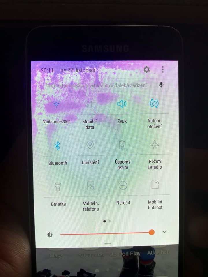

Prosím nechápu jak se toto mohlo stát. Na telefonu jsem opravoval obvod pro reproduktor (sluchátko)... Vše bylo v pořádku. Telefon jsem měl u sebe týden cca než jsem jej předal a displej naprosto v pořádku. Ani sem nic nedělal s displejem ,aby se poškodil. Pak jsem předal v sobotu telefon zákazníkovi a dnes mi volal ,že telefon zapnul až dnes a že má na displeji toto viz.foto...
předání proběhlo ve velkém spěchu, takže si telefon bohužel neozkoušel u mě. Teď je to tvrzení proti tvrzení, ale on je hodnej a já se snažím s ním rozumně domluvit. Jen mě zajímá čím by to mohlo být způsobeno jestli mohl zapůsobit venkovní mráz (tedy rozdíl teplot) ,anebo měl telefon někde u zdroje tepla, atd..

Mě to připadá, jaky kdyby se tam dostala nějaká tekutina. Stačí nějaké čištění třeba štětičkou namočenou do IPA, nechtěný dotek o hranu displeje a kapička navzlíná mezi vrstvy rozptylových folíí. A protože tam je málo vzduchu, nechce se to odpařit. Možná to časem zmizí, možná tam zůstanou fleky...

No jo, ale tenhle Samsung má Amoled displej, čili fólie jako u TFT se nekonají.
Přiznávám, že tohle vidím poprvé.

Já to vůbec nechápu :(Jediné co se s telefonem udělalo jinak než u mě za celý týden, kdy byl ok je, že se v sobotu dostal ven na mráz při tom předání Sad To je jak když by nepřežil tu změnu teplot ze zimy zpět u něj do tepla

To by chtělo silnou lupu a podívat se, jestli ty fleky kopírují pixely. Jinak mám pocit, že i Amoled má pár vrstev. Plus dotyková vrstva.
