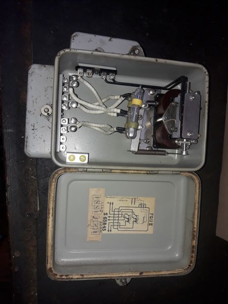

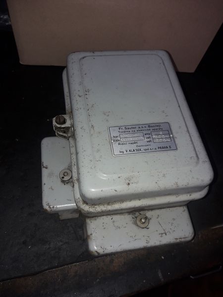

Chtěl bych zjistit co to je a pokud někdo nemá o tento asi rtuťový spínač zájem.
Továrna na elektrické aparáty

Podle mě se jedná o schodišťový automat.

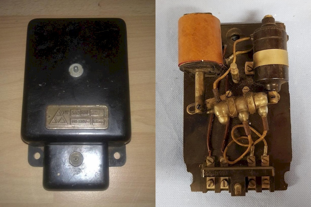

Tento typ je spíš určený pro průmysl jako časové relé, nebo do prostředí s vyššími nároky na krytí. Domovní rtuťové schodišťáky byly v levnějším provedení, například SA 3 / 01 v bakelitu.

No jo, ale ten je podstatně novější. Basilejský je z doby, kdy Šemík byl ještě hříbětem. Smile Chtělo by to ještě detailnější foto plánku zapojení na dvířkách. Ale asi máš pravdu.

Vevnitř jsou dva společně ovládané spínače (prasátka), kontakty vyvedené samostatně. Pro domovní použití by to nemělo význam, při potřebě zvýšit zatížení se používal stykač (relé).

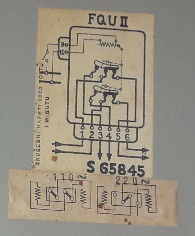

tady je lepší schéma doufam že stačí

Toto provedení má pouze jedno ovládací napětí, podle štítku 220 V. Pro volitelné napětí 110 / 220 V se používala cívka s děleným vinutím. Popis svorkovnice ovládání mohl být jednotný pro všechny verze (110, 220, nebo 110 / 220 V).

Já tam vidím jen dvoupólový přepínač ovládaný kotvou relé. Rtuťové kontakty jsou asi kvůli použití ve výbušném prostředí.

Na té první fotce je hovno vidět, jestli nemá kotva vzduchový tlumení..Proč by tam jinak byly dvě cívky?

Je tam jedna cívka na 220 V. Jak píše PavelFF, je to běžné rtuťové relé, průmyslový typ. Nějak jsem přehlédl, že chybí zpožďovací zařízení.
Sauter mimo jiné vyráběl prvky pro tepelná zařízení, větrání, klimatizace a veřejné osvětlení. Provedení relé mohlo být přizpůsobeno pro použití v daném oboru a prostředí.
