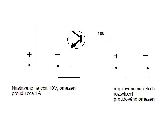

Zdravím
nemaje měřič zesílení spáchal jsem pro orientační spárování tranzistorů zapojení na obrázku. Změřil jsem to co potřebuji, tedy zesílení tranzistorů, nebo dělám nějakou blbou chybu a měřím něco jiného než potřebuju? Při uvedeném zapojení se mi kontrolka na levé větvi zdroje rozsvítila (na 10 tranzistorech) v rozmezí napětí nastaveném vpravo mezi 2,2 až 2,7V. Uvažoval jsem následovně: úbytek na přechodu je 0,7V, při napětí na zdroji 2,7V je na odporu 2V to je proud 20mA, kolektorem tekl 1A to je zesílení 50. Při 2,2V mi vyšlo zesílení 66...Použity takto vybrané dva tranzistory v zesilovači NZC 431, limitace je symetrická.

Máš to úplně blbě a měříš nesmysly, v podstatě jen ověřuješ, jestli ty tranzistory zesilují, ale nevíš kolik.
Proudové zesílení je výsledek Ic/Ib, měří se tedy proudy, ne napětí.
Při "párování" tranzistorů do zesilovače /bez jejich paralelního řazení/ je potřeba změřit proudovou betu aspoň ve třech bodech:
Při Ic například 0,1A /poblíž budoucího klidového proudu/, pak při předpokládaném pracovním kolektorovém proudu /třeba 4-5A/ a pak při maximálním dovoleném pro daný typ. Přičemž se nesmí překročit dovolená kolektorová ztráta, uváděná výrobcem pro sekundární průraz.
Shodnost obou vodivostí, nebo obou kusů pro koncový stupeň, stačí v poměru 1:1,25, tedy na 25%. Jestliže jeden tranzistor bude mít např. při Ic=4A betu např. 50, tak druhý kus by ji měl mít v toleranci ±25%.
Tohle pro běžná zapojení zesilovačů, se silnými ZV bohatě stačí.
Ošidné je toto měření jen u darlingtonů, ale rozbor měření tohoto druhu tranzistorů přesahuje rámec jednoho zkousnutelného příspěvku.
Najdi si někde manuál k BM455 či BM455E.
Tam jsou v návodu k obsluze toho měřáku výkoňáků, podrobně a pochopitelně vysvětleny i základní měřicí metody a principy, které ten měřák opravdu používá.

Nemáš to špatně, jen místo toho odporu a dalšího zdroje dej miliampérmetr mezi bázi a kolektor. Na zdroji si nastav omezení, při jakém proudu tě zajímá zesílení a pak jen vypočítej (Ic/Ib)-1
Příspěvky: 12691
PříspěvekZaslal: ne listopad 22 2020, 12:39    Předmět: Citovat
dělám to podobně, jen jako zdroje proudu mám přepínané tři žárovky, buď 100mA, 1,5A a 5A.
a miliampérmetrem měřím proud mezi bází a kolektorem . . .

To ale neděláš dobře Jaromíre Very Happy
U měření například KUček všech typů bys dost pohořel.
Mmch - to bylo divení, když jsem z krabice tahal, jako ty králíky z klobouku, skvělé kusy KUček 601-602 s betou jak sviňa.
I na fakticky zemněném držáku BM455E totiž kmitaly jak zběsilé, proto jim stačilo tak málo do báze Very Happy
Po naletování šesti 0,22uF/400V kondenzátorů do držáku BP bylo rázem po krásných betách a všecko znova...
Tyhle vzdušný konstrukce budou u rychlejších typů asi nepoužitelný.
Já si taky dlouho nemyslel, že by se obyčejný bipolární tranzistory, mohly při jednoduchém statickém měření rozkmitat.
Mimochodem - ten manuál BM455 je mimořádně vhodný i proto, že přesně popisuje a definuje chybu použité měřicí metody.
