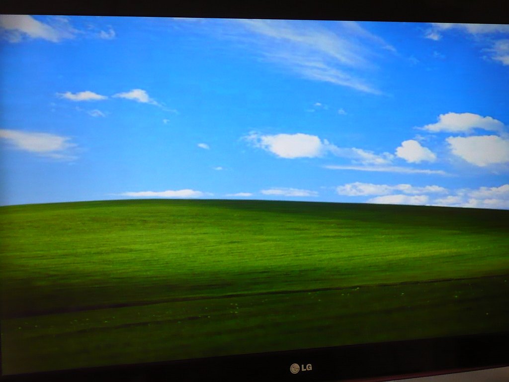

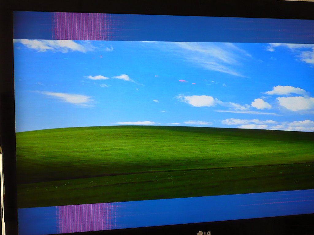

Prečo sa kazia HDMI vstupy na televízoroch LG? To je otázka. Na internete čo som pozeral tak pri LG bežná závada pri viacerých modeloch.
Mám tu jeden, nefungujú všetky tri HDMI vstupy. Teda fungujú, ale iba pri rozlíšení 1024x768. Pri 1280x1024 už mihotajú rušivé fialové bodkočiary hore aj dolu a kde tu je rušivý mihotajúci element aj v obraze a k tomu to celé vypadáva, blikne zelená a ostane čierna obrazovka. Pri vyššom rozlíšení je iba tma so správou o neprítomnosti signálu. Všetky tri HDMI vstupy sa správajú rovnako, vstupy prepína IC8300 - TDA19997. Čo a prečo sa kazí, mali ste to už niekto? Podľa schémy má hlavný čip kryštál 54 MHz, a v inej téme som už čítal o jeho poruche, tak či sa nemohla zmeniť jeho frekvencia, a z nej sa možno vypočítava pre HDMI... neviem. Všetko ostatné funguje dobre. Že by ten prepínač vstupov? Nejaké skúsenosti?

To se stane při zapojování HDMI kabelů při zapnutých zařízení. Kolikrát jsem řešil i odpálený sat. přijímač hlavně kde jelo více účastníku na jednu parabolu. Povypínat vše od sítě, pospojovat HDMI a pak zapnout tak se nic nestane.

Najvačší zabiják HDMI sú decká a Playko alebo Xbox. Poslepiačky, šmátrájúcky pripojovať HDMI vzadu do TV.

To by snáď nemalo odpáliť, prvá sa predsa vždy spojí kostra, takže sa vyrovnajú potenciály.

Kostra sa síce spojí ako prvá pri kolmom zasúvaní konektoru, ale v mnohých prípadoch skočí iskrička na niektorý pin. A potom závisí od toho, či konštruktér osadil nejaký HDMI surge protector, ale vo vačšine moderných TV to ide priamo na čip, bez akýchkoľvek ochrán. A to je vačšinou konečná. Menej na to trpeli zariadenia s trojkolíkovým prívodom. A najväčšia tutovka je to vtedy, keď je niekde v baráku problém s PEN a okruh sa uzatvára cez konštrukciu balkóna na ktorej je držiak paraboly.

Staci akakolvek spolocna antena v paneláku a PEN a o rozdielny potencial je postarane. To mas potom pripojeny pocitac, antenu, nejaku hernu konzolu, soundbar a hdmi prepinac odpaleny ze ani nemrknes Very Happy

Vymenil som kryštál 54 MHz ale žiadna zmena. Kryštálom to nieje.
Příspěvky: 16864
PříspěvekZaslal: po březen 08 2021, 21:39    Předmět: Citovat
Tak vyměň švába, protože se kazí jen ten šváb. A proč? Jen tak, jak píše Mirda a Ivan_01. Samo od sebe se to ještě nepokazilo. A dělá to na všech televizích stejně, ne jen u LG.
