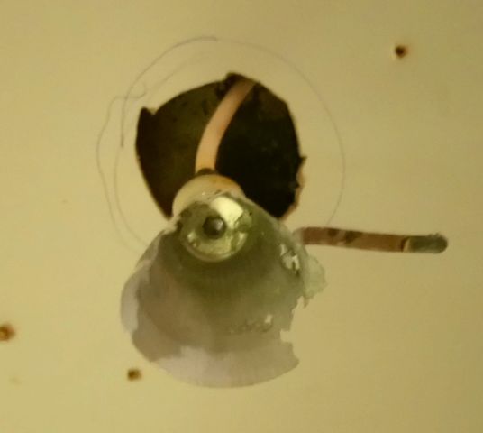

U jednoho zákoše zdechl GSM repeater, asi na zdroj, to se uvidí, až ho rozdělám. Prý je tam cca 15 let. Zaujala mě ale vnitřní anténa, ten reflektor je nejspíš z hliníku a je pořádně sežranej. Jsou to sklepní prostory a je tam vlhko jako prase. Má cenu ten opravenej repeater pak připojovat na toto, nebo to mám radši hned vyměnit? Nějak mi ani nesedí ta délka zářiče, z fotky to není moc vidět, ale je tam tak 5 mm, to je GSM trochu podezřele málo ne? Very Happy

Tak je to adaptérem, 9V/3 A, sice ho prý měřil elektrikář, ale nezatíženej. Rolling Eyes Repeater je Signal 305. Vnitřní anténu dám asi novou, neporadí někdo nějakou? Nemám s tím zkušenosti. Dík
