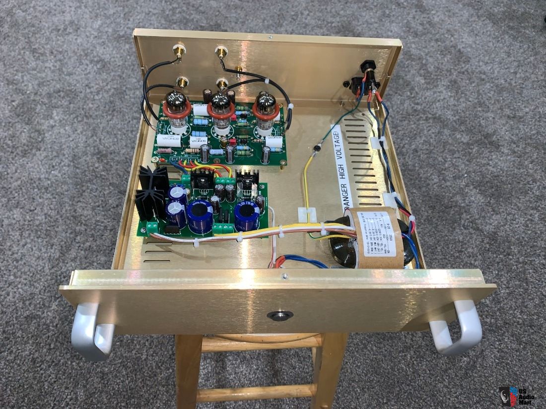

Zdravím všechny,
chtěl bych se zeptat, jestli má někdo zkušenost se stabilizací žhavení elektronek ?
Mám tady předzesilovač pro MM přenosku, zdroj je na samotném DPS, anodové napětí a žhavení 6,3V ... Transformátor má 9V, použitý stabilizátor LM350 s chladičem HS-142-50 STONECOLD, 3x elektronka 6N2P, maximální odběr cca 1,5A ( u 6N2P to není u každého kusu úplně stejné )
Na DPS je poměrně nešťastně vyřešeno to, že filtrační elyty 4700uF jsou blízko chladiče, po hodině provozu se na chladiči nedá udržet ruka a hodně se od toho hřejí ty elyty ... V případě použití LDO stabilizátoru jako je LT1085, nebo pro mne neznámý, ale mnohonásobně levnější LD1085, změní se tím něco k lepšímu, bude to méně " topit" ?
Díky za případnou radu ...

wishmasterX napsal(a):
Nie. Vsetky linearne stabilizatory bdu hriat rovnako.
Pouzi trafo s mensim napatim. Alebo daj do serie diody. Celkovo to bude hriat rovnako, ale diody mozu byt od elytov dalej.

Pro žhavení 6,3V si mohu dovolit jaké napětí na sekundáru trafa, vždycky jsem se řídil pravidlem cca +2V než je odebírané napětí na výstupu stabilizátoru ... Rolling Eyes

PříspěvekZaslal: st listopad 18 2020, 23:33    Předmět: Citovat
LDO je jen od toho, aby se dal použít už při nižším rozdílu mezi vstupním a výstupním napětí, než jsou 2 volty. Jinak je to furt lineární stabík a ztráty jsou na něm zhruba stejný.
Jestli máš kam, vytáhni ho s chladičem přes dráty jinam.

PříspěvekZaslal: čt listopad 19 2020, 10:00    Předmět: Citovat
vůbec tam stabilizátor nedávej.
kolik máš změřené střídavé napětí trafa ?
naprázdno a při zatížení cca 1,5 A ?
zkusil bych jen graetz, kondík na filtraci a udělal bych zátěžový test . . .

PříspěvekZaslal: čt listopad 19 2020, 12:28    Předmět: Citovat
Na druhou stranu, jestli bude mít při zátěži napětí vyšší, hodil bych tam LM317/337, a sice kvůli tomu, že tam může udělat softstart (napěťovej/proudovej). To se žhavení bude líbit. Akorát úbytek LM317 při proudu 1.5A je cca 2.3V (tj. minimální napětí na zatíženým vstupu musí bejt aspoň 8.6V).

PříspěvekZaslal: čt listopad 19 2020, 13:23    Předmět: Citovat
Mnohem užitečnější pro lampy je můstek, velká kapacita a za ní kapacitní násobič s darlingtonem, který má v bázi velkou kapacitu. Ta zajistí "softstart" žhavení. Kdyby tam bylo moc, dá se do báze vždy dát vhodná zenerka.
Stabilizace je pitomost, elektronky ke žhavení stabilizovaný napětí nepotřebují - hlavně dobře vyfiltrovaný, bez rušení a to ten násobič zajistí.
Postav si to celé na prkýnku, s budoucím usměrňovačem, kondíky, darlingtonem - a zjistíš pak regulací primárního napětí -variákem- úplně přesně, kolik je potřeba střídavého napětí na sekundáru, aby tam byly co nejnižší ztráty. Plus nějaké desetinky na ztráty ve žhavicím rozvodu.
A hlavně pak netahej třeba mínus žhavení po kostře, to je zhouba.

PříspěvekZaslal: čt listopad 19 2020, 13:41    Předmět: Citovat
Napětí ne, ale proud jo. Vedle toho, že tím uděláš přirozenej softstart, kterej bude nabíhat právě podle teploty a odporu vláken, stačej na to dvě součástky. Při správně nastaveným proudu zároveň určíš maximální napětí na žhavení téměř bez ohledu na to, o jak moc bude napětí na vstupu vyšší.

PříspěvekZaslal: čt listopad 19 2020, 14:17    Předmět: Citovat
Na fotografii je vidět kompletní předzesilovač, klon EAR834 ... Výhoda původního osazení s ECC83 je v tom, že jsou zapojeny na žhavení 12,6V, tedy na poloviční proud, já tam mám 6N2P na 6,3V ...
Pokud tedy nechci stavět úplně od základu celé žhavení znova, vidím to asi na ten stabilizátor mimo DPS, nebo naopak místo 2X4700uF paralelně jeden 10000uF mimo DPS v upevňovací liště ...

PříspěvekZaslal: so listopad 21 2020, 21:38    Předmět: Citovat
Dal bych si tam ještě jeden trafáček z 9 V na cca 5V (třeba vyzkoušet), místa tam máš dost.

PříspěvekZaslal: so listopad 21 2020, 21:44    Předmět: Citovat
Tohle je ilustrační foto, ale mám to sestavené tak nějak podobně, jen mi nějak uchází význam toho trafa 5V ?!

PříspěvekZaslal: so listopad 21 2020, 22:49    Předmět: Citovat
Po usměrnění a vyhlazení by mělo dát DC 6,3 V. Stabilizace není nutná.
