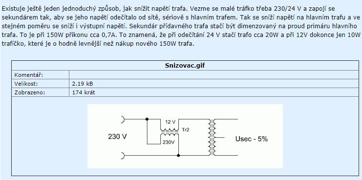

potřebuju snížit napětí na sekundáru trafa - mám tam usměrněných cca 2 x 42V symetricky (jen pro pořádek kladná a záporná větev samostatně) a potřeboval bych to dohnat tak na 35 - 37V. Trafo (cca 100VA) je zapouzdřené, zkoušel někdo přidat před trafo indukčnost k dosažení kýženého cíle? Nechce se mi tam dávat 2 x sériový regulátor.
Poznámka je to kvůli obvodu STK 4151
To moderátor - SMAŽTE TO, POHLEDAL JSEM A NAŠEL, nějak jem se unáhlil s dotazem, omlouvám se.
Kdyby to někdo hledal tak viz obrázek
Nevidím důvod to mazat. Další by zase hledali. ZdenekHQ

Našels to o tom přimotání a přefázování pár závitů? Nebo přefázovaný autotrafo 230/24V do primáru?
100VA je zhruba půl ampéru primárního proudu, na ten účel postačí trafko 230/24-30V/15VA.
Příspěvky: 2372
PříspěvekZaslal: po listopad 02 2020, 17:17    Předmět: Citovat
sinclair napsal(a):
Jo jo, tohle jsem právě našel, dík.
