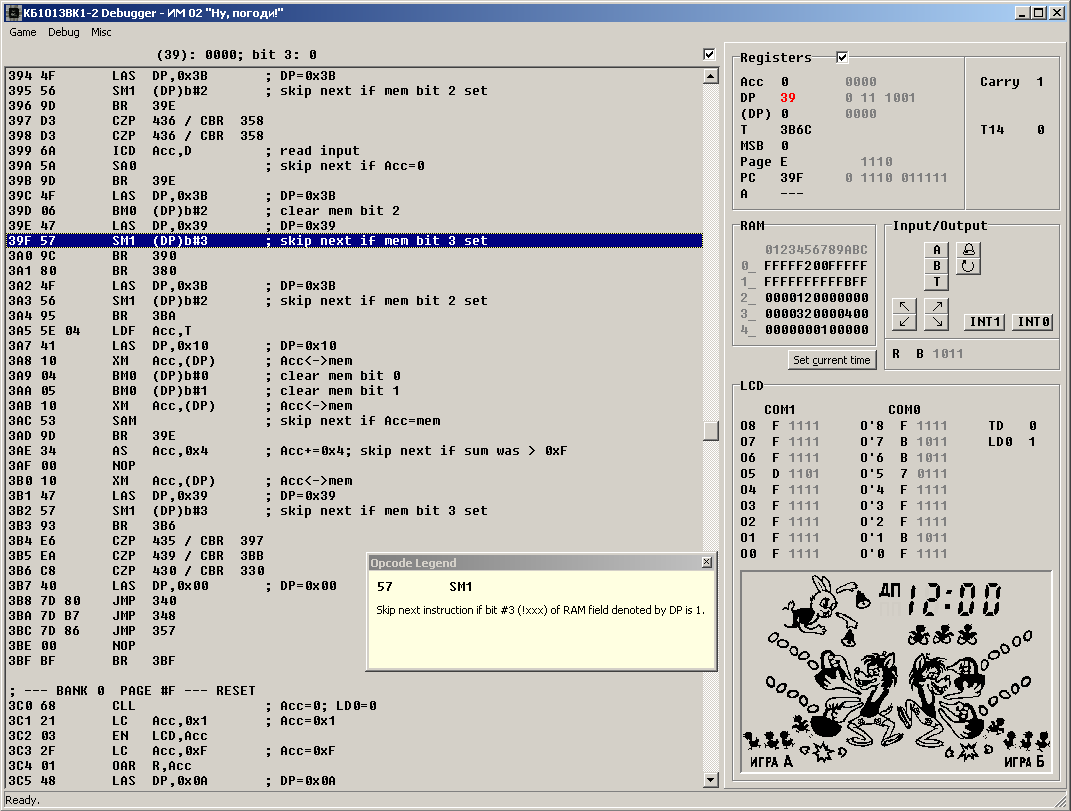

Hlavné okno debuggera / Debugger screenshot

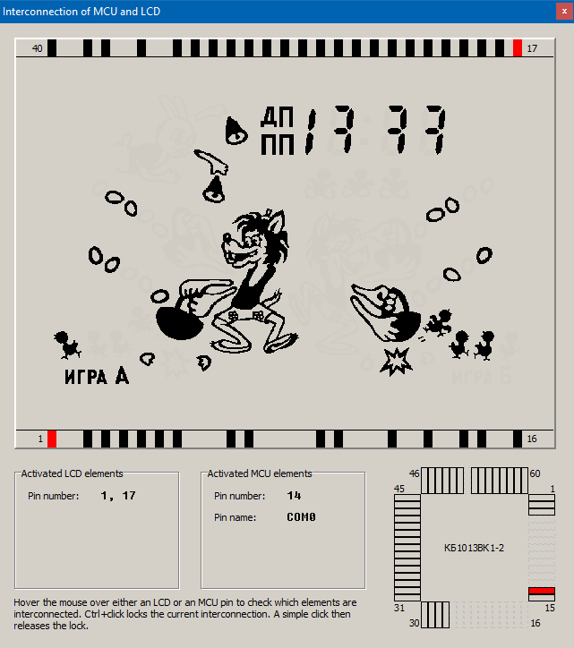

Okno interaktívneho zobrazenia prepojení medzi čipom a displejom
Prechádzajte myšou buď ponad kontakty displeja alebo ponad kontakty čipu a zistíte, ako sú navzájom prepojené.
Ctrl+klik uzamkne aktuálne prepojenie, jednoduchý klik tento zámok uvoľní a
