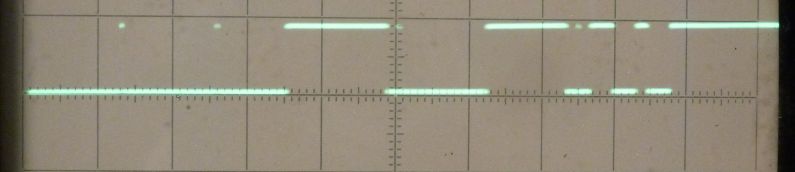

Ako poslať z Arduina takýto binárny signál rýchlosťou 250 kbit/s vcelku bez nejakých medzier?
kód:
000000000000000000000011111111100000000011111110xxxxxxxx11111111

SPI som skúsil a sú tam nejaké medzery medzi znakmi, vysoká úroveň dĺžky asi pol bitu, možno menej.

Ne SPI, to bez mezery vysílat neumí, nemá dvojitý bufferování. USART v SPI režimu má dvojitý bufferování.

Zkus dát do Googla arduino MSPIM.

Ďakujem, našiel som to.
http://www.gammon.com.au/forum/?id=10892&reply=3#reply3
