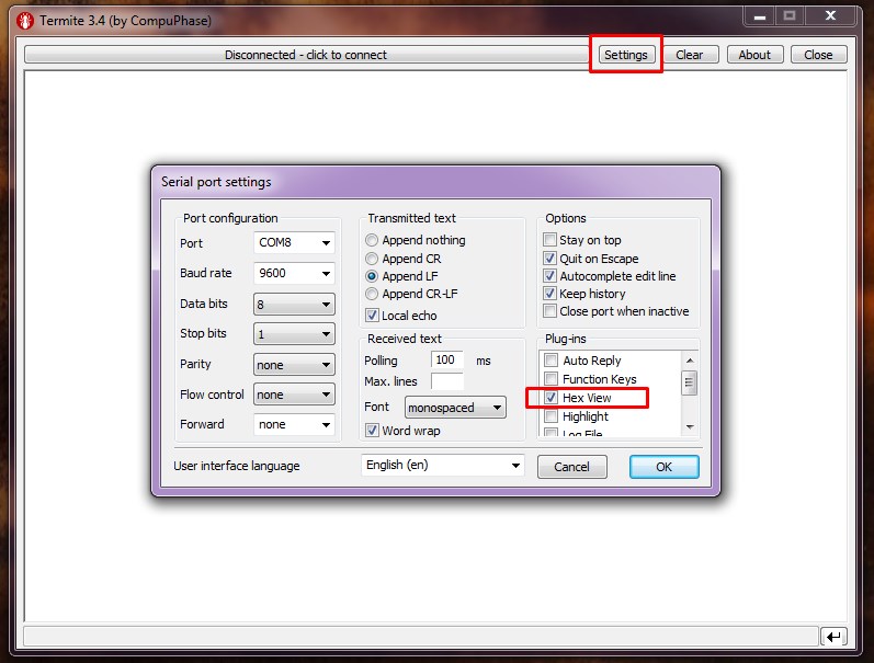

Čím sledovať HEX dáta z Arduina na Windows 10? Serial monitor od Arduina zobrazuje len unicode hieroglify.

nevím jestli je to co potřebuješ, ale mě to vyhovuje
https://www.compuphase.com/software_termite.htm
Edit:
přehlídl jsem W10, já mám W7, ale mělo by to taky jít

"Termite" používám na W10 bez problémů.

Nejak mi to nejde. Arduino serial monitor mi zobrazuje prichádzajuce dáta, takže Arduino niečo posiela. V Termite nič.

a vypisuje to data ze správného portu ?
máš ho správně nastaven ?
pro W10 můžeš taky zkusit Real Terminal

COM5 9600 bps, 8N1, no handshake.
Rovnako ako v Arduine.
Nevadí, už som použil osciloskop.

PříspěvekZaslal: so říjen 17 2020, 19:12    Předmět: Citovat
samec napsal(a):
Hexadecimal nie, len binary....
a nastavil si to?

včera jsem dělal nějaký úpravy u známého a měl na PC tenhle terminál "CoolTerm" .
Funguje i pod W10, zobrazuje HEX a umí zachycený data ukládat do txt souboru....
