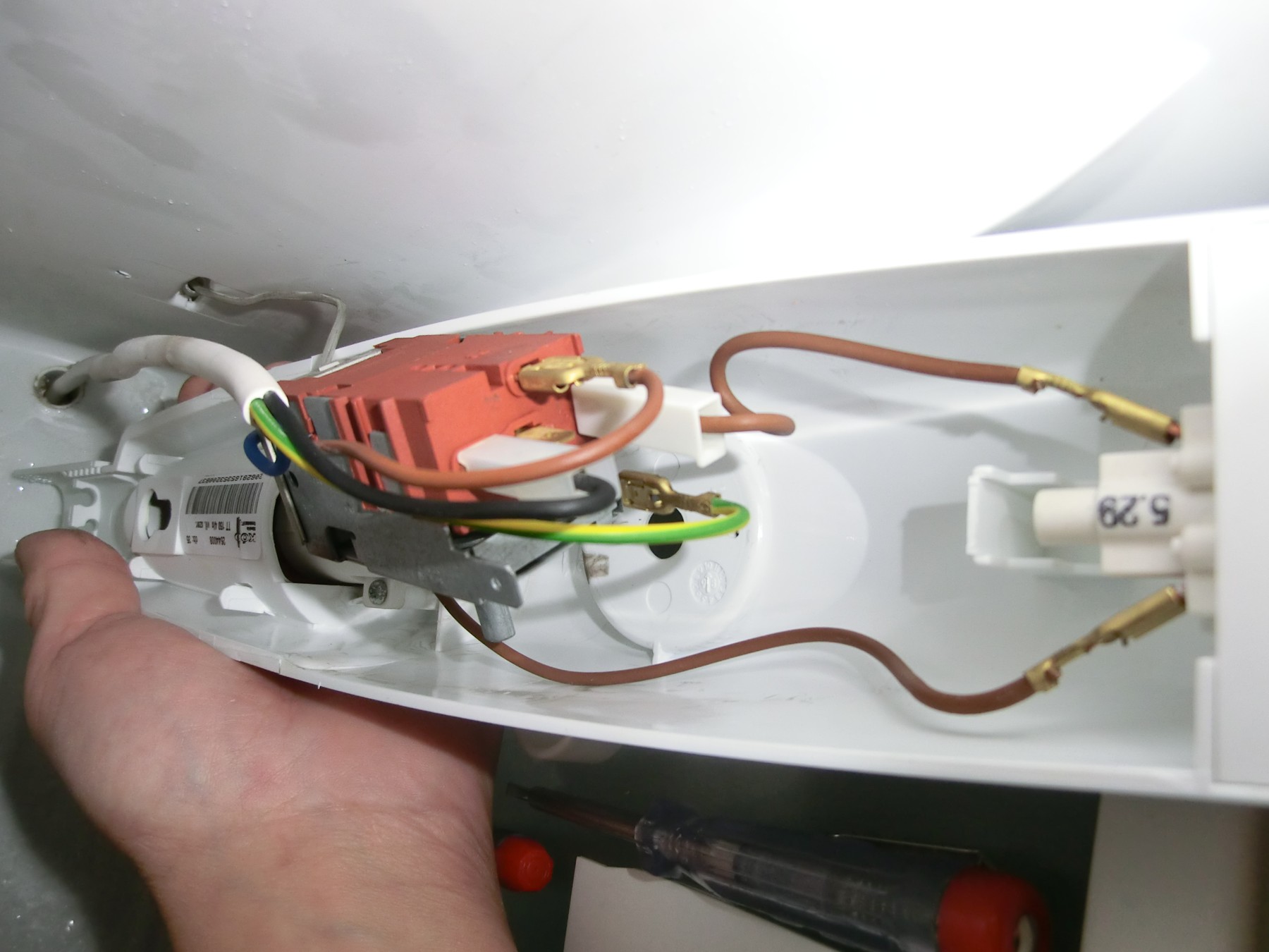

Lednička Electrolux TT150-4S běží neustále a mrazí na kost. Usoudil jsem na vadu termostatu a demontoval ho. Typ je Danfoss 25T65 a zdá se, že už se nevyrábí a je nahrazený nějakým jiným typem. Je dost dobře možné, že v ledničce nebyl z výroby, protože se v ní už někdo vrtal (našel jsem neoriginální vruty).
Kontakty jsou na něm čtyři (resp. celkem šest, dva jsou ale ochranné, takže tam je jasno). Kontakt číslo 6 je přívod fáze ze zásuvky a je větší, tam je tedy zřejmě taky jasno. Kontakt číslo 3 je jeden, kontakty 4 dva.
Spíná kapilára motor ledničky sepnutím 6-3 nebo 6-4?
Při otočení knoflíku do polohy 0 se rozpojí kontakty 6-3 i 6-4, tím to tedy určit nelze.
Další věc, stávající kapilára má 65 cm a když jsem do tunýlku zasunul drát, opravdu se tam víc než tahle délka nevejde. S touhle délkou kapiláry jsem ale zatím nikde náhradu nevykutal, zdá se, že obvyklá délka je 80 cm. Bude vadit, když bude kapilára delší a v prostoru ledničky nechám svinuté nepotřebné závity?
Originální termostat se sice dá objednat, je ale odporně drahý, 5-6x dražší než např. termostat Gorenje, takže bych se mu rád vyhnul.

Opravdu je tam tento termostat? Má ještě vzadu kontakt 8. Kolik je v domku pro termostat vodičů a kam je připojeno světlo? Svinutá kapilára, pokud je pro ni místo, nevadí. Zapojení termostatů jsou třeba zde nebo zde.

Přikládám ještě fotky zapojení tak, jak jsem ho našel. Na kontaktu 6 přívod ze sítě (hnědá, větší konektor), kontakt 3 do světla (hnědá, menší konektor), jeden z kontaktů 4 zpět do motoru (černá, menší konektor).
Termostat kolík 8 nemá. Ochranný kontakt je označený A.
I svorkovnice u kompresoru už byla v minulosti otevřená, ale při propojení hnědého přívodního a černého drátem se kompresor rozběhne, tam asi žádná chyba nehrozí.
Zatím se mi jako vhodná náhrada zdá termostat A13 0696 nebo Gorenje 596279. Jestli stávající spíná nebo ne jsem zatím nezkoušel.

Je prakticky jedno, jaký typ termostatu se použije. Nezáleží ani na délce kapiláry, lze ji ponechat stočenou. Číslo 6 na termostatu je přívod (hnědý drát), č. 4 je kompresor (černý drát) a č. 3 je světlo. Já osobně používám termostaty Ranco a spokojenost. Levnější se dají sehnat na www.kupaoprav.cz. Tam mají s délkou kapiláry cca 1 m, což by mělo stačit.

Tak stávající termostat po ochlazení v mrazáku rozepíná kontakty 6-4 a po zahřátí je zas spíná. Pro jistotu jsem ale objednal ten Gorenje z doporučeného webu s kapilárou 80 cm.
Čert ví, v čem by ještě mohla být chyba. Zkusím ho promazat, třeba v něm jen něco mechanicky vázne nebo potřebuje rozhýbat, neb ta lednice dlouho stála vypnutá.

Zapojený jej máš správně a pokud zapíná i vypíná, je OK. Nebyla nakonec příčinou jen nedostatečně hluboko zastrčená kapilára? Po montáži druhého uvidíš...
