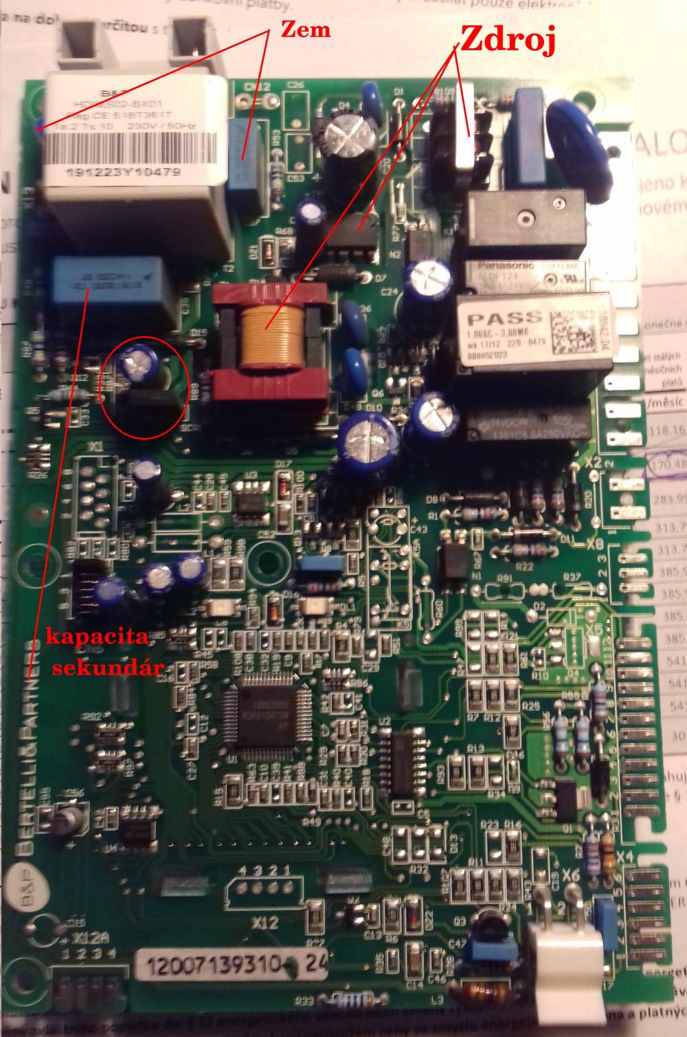

Robert18
Založen: Apr 15, 2009
Příspěvky: 348
PříspěvekZaslal: st říjen 14 2020, 18:35    Předmět: Citovat
Přidávám foto desky.
Zakroužkovaný te spínací prvek spolu s kondenzátorem 1M /250V

Jodr
Založen: Jan 20, 2008
Příspěvky: 1416
Bydliště: na vejminku
Kotel bude mít ionizační snímač plamene. Nejsnazší bude elektrodu preleštit (část co zahajuje do plamene) a další důvod může být ztráta kapacity MPK kondezátoru (poblíž připojení snímací elektrody. Elektronika vyhodnocuje ionizační proud elektrodou (kolem 20uA)

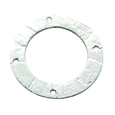

Pikofarad
Založen: Dec 02, 2007
Příspěvky: 1667
PříspěvekZaslal: st říjen 14 2020, 19:25    Předmět: Citovat
Sousedka měla podobný problém,závada byla v propáleném těsnění hořáku na kotli Immergas.Plyn tak hořel mimo ionizační sondu a kotel padal do erroru.

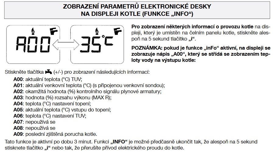

dobrman
Založen: Aug 12, 2012
Příspěvky: 1526
Bydliště: J H
PříspěvekZaslal: st říjen 14 2020, 20:44    Předmět: Citovat
Robert18 napsal(a):
.....Parametr A02 sice nevím co je to za jednotku ale když nehoří tak je 00 když zapálí tak stoupá. .....
A02 je viz
 Velikost:  141.65 kB
 Zobrazeno:  253 krát
