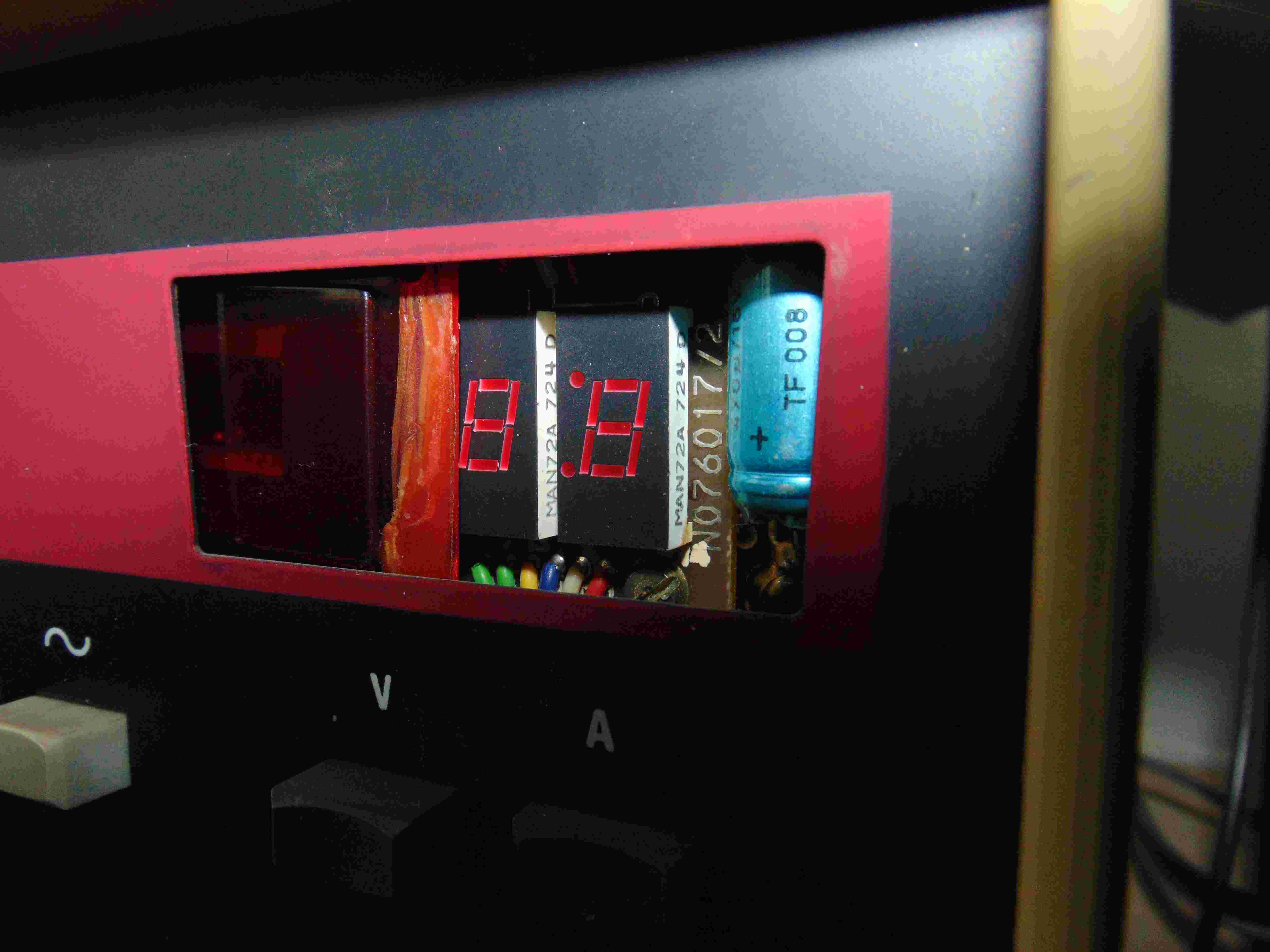

Vlastním tento jinak dobrý zdroj AUL310-ZPA Košíře. Chodí dobře ale po těch letech LED displaye blbě svítí a hlavně vypadávají některé segmenty. Než to rozdělám, neví někdo typ segmentovky nebo rovnou její náhradu. Sice má zelený plastový filtr ale chodily by všechny barvy. Obsahuje 2x3 segmentovky.

Tak nevim, ale já tam mám MAN72A. Zrovna teď se mi hodilo, že jsem ještě to červené sklíčko nepřilepil, takže jsem to mohl vyblejsknout. Tyto zdroje mám na inventáři celkem tři, všechny připsané v říjnu 1989 s pořizovací cenou 8267 korun (což by bylo dost i na dnešní dobu). Taky šlapou spolehlivě, jenom nejsou na nějaké velké proudy (sekce A+B dohromady max 2A). Ani nějaké poruchy svitu těch displejů nepozoruju (a to ty zdroje rozhodně nešetřim, a určitě je nešetřili ani ti, po kterých jsem to zdědil).
Asi tam dávali, co měli zrovna po ruce (a při tehdejším nedostatku všeho by ani nebylo divu).
Jak se tak koukám na ostatní dva, když se posvítí na to sklíčko zešikma baterkou, tak je tam taky i skrz to sklíčko vidět MAN72A, ale jestliže všechny tři byly zřejmě kupované naráz, tak to neni takové překvapení.

Tak dorazila kupa červených LQ425 z hadexu. Kus za 6,- Po výměně to chodí, je to lepší jak ty původní zelený. Musel jsem pochopitelně vyndat zelenou krycí folii. A hlavně, zobrazují všechny segmenty. Byla to docela jebačka. Jednak vymontovat DPS s displejema a pak dostat starý LQ z desky tak, abych nepoškodil cesty. Bylo to zalitý nějakým epoxidem nebo čím a tak se to při odpájení pálilo a nešlo to dolů. Už je OK. Dík za rady.
