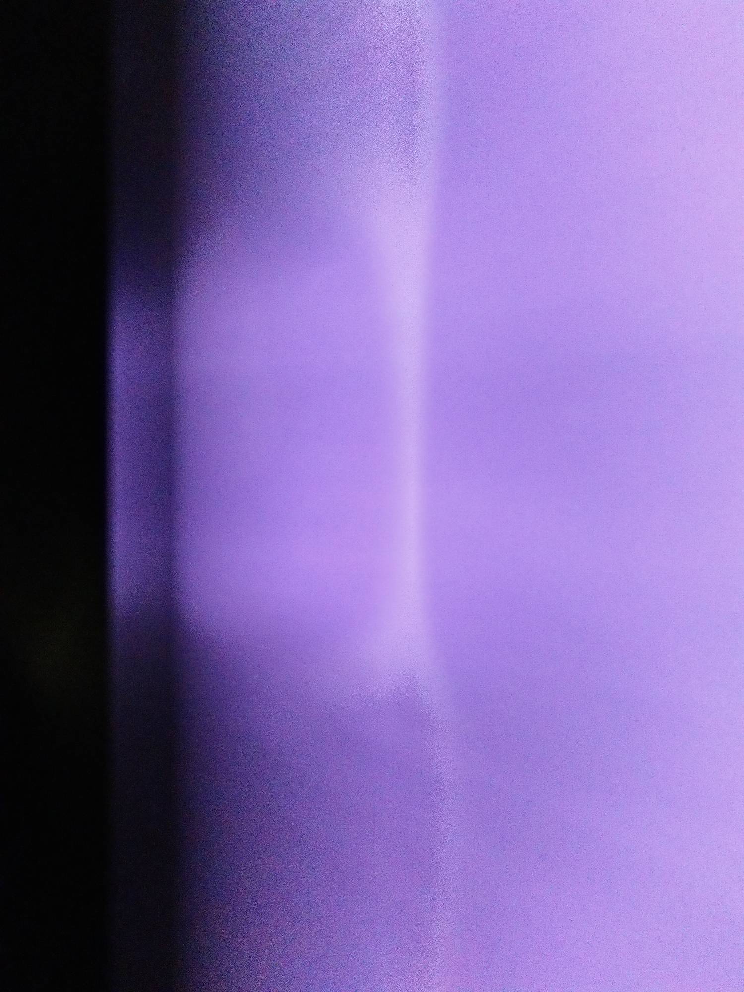

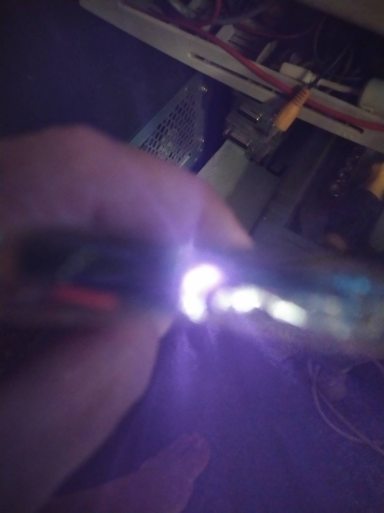

Příspěvky: 12544
PříspěvekZaslal: st září 16 2020, 20:55    Předmět: Citovat
konosuke napsal(a):
jak se testuje emise signálu LEDky na digifoťáku ?
tak jak je popsáno výše.
mihal napsal(a):
Dnes to stojí za prd a foťákom (u mňa samsung xcover 4) vďaka IR filtru IR moc nezobrazím, gamu v rovnakej aktivite tiež nie
zkoušel jsem to na Redmi Note7 a na Samsungu Xcover3 to funguje taky . . .
