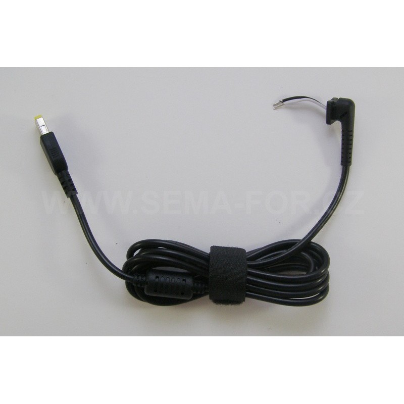

Koupím vadný adapter Lenovo 20V 2,25A s hranatým konektorem nebo jen dobrý kabel. Vnučce odešel kabel, adapter je OK. Snad se někomu povaluje u vadného adapteru.

jjilek
Založen: Mar 29, 2009
Příspěvky: 4432
PříspěvekZaslal: čt září 24 2020, 16:51    Předmět: Citovat
Kabel vyměněný. Jen by mne zajímalo, co je v plastové části u obdélníkového konektoru. Měření ohmmetrem ukazuje, že je tam ještě nějaký obvod. Nezkoumal to nebo nekuchal někdo?
 Velikost:  53.3 kB
 Zobrazeno:  108 krát
Příspěvky: 37024
PříspěvekZaslal: čt září 24 2020, 17:11    Předmět: Citovat
Asi len odpor na stredny pin.
Vonkajsia cast konektora je minus, vnutorna plus a kolik sluzi na identifikaciu vykonu adaptera. Lenovo pouziva len odpor.
