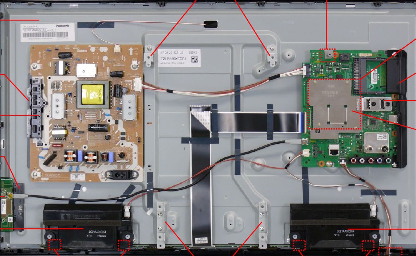

Mame asi 30 kusov TV Panasonic TX-32ES513E, kupovane v rokoch 2017 a 2018. Na niektorych sa zacala prejavovat chyba podsvietenia (cervena LED blika 1-krat) uz v zaruke a boli opravene (vraj vymena panelu). Teraz uz ale v zaruke nie su a odchadzaju nadalej.
Vyzera to ako nejaka vyrobna chyba tohoto modelu - mame aj starsie modely CS a DS, ktore su OK.
Jeden som dnes rozoberal - pri zapnuti napatie na konektore LED vyskoci nad 100V, takze driver asi funguje (elyty v zdroji su len Rubycon a Nippon Chemicon). Tak som sa pustil do panelu. Nemal som ale miesto na odlozenie skla, tak som ho len nadvihol a nazrel na LED. Su tam 3 pasy po 7 LED a vyzerali ako nove - ziadne znamky spalenia.
Nestretli ste sa s tymto problemom - ze by nejaky spoj preruseny, alebo predsa LED? Dalsie skumanie sa odklada na stredu (zajtra je u nas volno).

Vestel to nie je. Dosky su typicky japonske (TNPA6076, TNPH1181), na vani podsvietenia je "Made in Czech Republic", rovnako aj na stitku TV.

Po odlozeni skla nabok je biela odrazova folia zacvaknuta za hrany difuzorov a na dvoch miestach prilepena obojstrannou paskou na plechovu vanu.
Su tam 3 pasy oznacene F105M5P40F TNMX009, rozmery asi 61x1,7cm, spojene v serii.
Diodovym testom multimetra som nasiel 3 LED, ktore nesvietia. Vyrobna chyba teda spociva bud v nevhodnych LED alebo prilis vysokom prude oproti starsim modelom.
Originalne pasy u nas nikde nemaju. Asi by sa dal nahradit LBM320P0701-FC-2:
https://sprzedajemy.pl/listwy-led-panasonic-lbm320p0701-iu-2-0-f105m5p40f-tnmx009-bielsko-biala-2-0010c9-nr62445510
alebo GJ-2K15 D2P5-315-D307-V1:
https://www.elektro-ivicic.cz/led-podsvit-615mm-7led-led-backlight-615mm-7-d-led-lbm320p0701-fc-2-gj-2k15-d2p5-3-p151230/
Takze by tam mohla pasovat nahrada PHILIPS 996592001088:
https://www.avelmak.sk/index.php?lm=1763&pg=det&article=81041
S jednotlivymi LED sa srat nebudem.

LED pasy som vymenil za nove z tvledbars.com
Ma to dynamicke riadenie prudu podla osvetlenia, najviac som nameral 0,4A.
LED driver je ROHM BD9486F. Risense je 2,25Ω (4x 12Ω + 2x 18Ω, vsetko paralelne). Podla vypoctu by mal byt maximalny prud 451mA.
Odpojil som teda oba 18Ω odpory, tzn. Risense = 3Ω, max. prud 338mA.
Po tejto uprave som nameral max. 0,3A.
