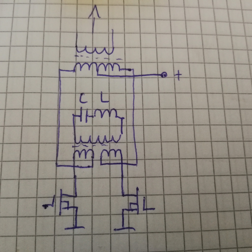

Zdravím všechny,
podařilo se mi konečně udělat LC rezonanční měnič typu můstek z vyrobitelných/sehnatelných součástek a parametry překvapil. (účinnost 93% bez použití násilí při spínání a tedy rušení)
Jen je to u mě bohužel jedniná zatím spolehlivě funkční konstrukce tohohle typu zdroje a při transformaci z malýho napětí okolo 15V (solár) na 330V je most na primární straně tak trochu nepraktický.
Nemůže mě někdo nakopnout s nápadem, jak to vyřešit pushpullem?
Zatím mě napadá jen 2 tráfka v sérii, jedno pracovní a druhý "vyzkratuju" sériovým rezonančním obvodem. Ale tím se moc nezbavím problému transformace vyšších harmonických, které v kombinaci s mezizávitovými kapacitami představují problém, prostě je lepší mít tlumivku na primární straně. Ale JAK?
Díky. Smile

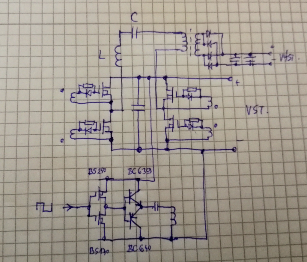

Zkus se podělit o ten LC a připojit schéma, kolik voltů/ampér je na vstupu a kolik je požadavek na výstupu?

Tady je můstek. (dole budič)
Ten používám na solárko s maximálním proudem 5.5A při 15V, transformuju na 330V
(a pak taky jako síťové zdroje).
Není tam tvorba signálu a ochrany proti přetížení a odlehčení, zbytek je víceméně tak, jak se to osvědčilo. Budič budu ještě upravovat, "parkovací" kmitočet 500kHz moc nedává - ruší a topí, 4 výkoňáky najednou jsou na něj moc, ale to se ještě doladí. Smile
LC obvod, aby byla tlumivka vyrobitelná a na uzlu se nebudilo příliš vysoké napětí, se nesmí navrhovat s příliš vysokou reaktancí součástek, optimum je na rezonančním kmitočtu stejná reaktance, jako je zátěž. tj. pokud při plné zátěži poteče obvodem 5A při 15V, bude Xl 3 ohmy, na 50kHz krásných 10uH. k tomu dám polypropylenový svitek 1uF a mám rezonanční obvod. Pozor na maximální proud tlumivky!
Jediný kámen úrazu je, že musím na výstupu hlídat napětí, při odlehčení půjde nahoru (a musím zdroj "rozladit"), při přetížení např. oscilátor taktuju, aby bylo na panelu stále optimální napětí, ale žárovka na druhé straně bere víc a strhne napětí někam k 120V, pak začnou téct na primáru značné jalové proudy, přetěžují hlavně elyty, přesycují tlumivku a celé to má pak problém se stabilitou. Takže je opět nutnost měnič rozladit. Ideální je stanovit, že napětí může být na výstupu v rozmezí 260-340V, pokud je, tak rozsvítit optočlen, který povolí změnu kmitočtu z parkovacího. (start bez zátěže)
Tak a tohle potřebuju udělat pushpullem Smile
Stačí obecně, na příští rok chystám systémek 28V/600W. Smile

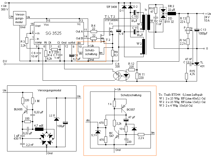

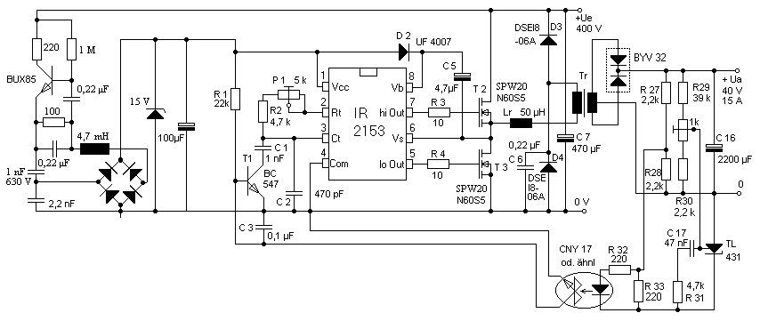

Zde je pár schemat pro inspiraci:

Koukám na ně, první i druhý je polomost a nevidím kondenzátor, takže se tu spíš využívá reaktance indukčnosti v sérii s primárem, třetí ufff, 2 rezonanční obvody proti sobě, tohle bych asi nenaladil. Very Happy ,čtvrtý, tuhle konstrukci neznám. Smile
Ale asi vyřešeno (obrázek), je tam sice trafo navíc, sestavím, změřím účinnost v porovnání s mostem a pak se uvidí. Smile
Nemá někdo tip na něco jako rychlou 494?
Využiju jen část, oscilátor kterej budu ladit (f až 1MHz), deadtime a interní D klopák + budiče. Šířkou pulzů hýbat netřeba.
pushpull

kybler napsal(a):
Rezonanční obvod je tvořen cívkou Lr a kondem C6.

PříspěvekZaslal: so září 19 2020, 8:06    Předmět: Citovat
2Standa33:
Ajó, to jsem přehlíd. Very Happy
Ty dvě diody na omezení přepětí v uzlu L-C taky nevypadaj jako blbej nápad. Já to řešil krátkodobým přesycením tlumivky a následně rozlaďoval oscilátor. Tady k přepětí nedojde a to otevření diod se dá taky další úpravou detekovat a pak použít pro zpětnou vazbu. Smile
