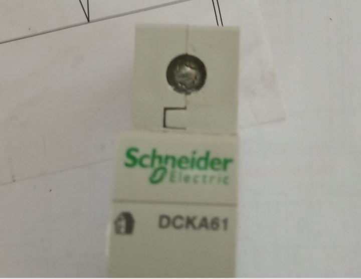

Na novostavbu v Brně jsem dělal hlavní rozvodu a celkové řízení (výtah, osvětlení, požární čidla, nabíjecí stanice, ...) a protože chtěli ušetřit, samostatně
objednali pro všech 56 bytových jednotek sériově vyráběné rozvaděče v Polsku (komplet Schneider), včetně montáže. Tedy základní plastové skříně, do kterých něco tahat je více než za trest a plast nic nevydrží.
Z 56 rozvaděčů jsem vymontoval 73 takto zmetkových jističů (B16 6kA) ... vše s vědomím, že jde o pečlivě vyrobené, vyvážené a důkladně individuálně přezkoušené skříně. Nechápu, jak to někdo může pustit zákazníkovi a už vůbec nechápu, jak do toho může jen tak volně zapíchnout CYKYnu 2.5mm2 a nahodit. To by nenapadlo ani UKáčko. Samozřejmě při nasazování krytů servali plastové šrouby (z PH udělali orvané kolečko - prostě narvali do AKU bit a "zatočili"), vylámali západky krytu a další libůstky.

Pochopím, když z výrobní linky někde v Číně vyjede zmetek, nepochopím ale, jak se může dostat až k zákazníkovi. Myslel jsem si, že už jsem zažil vše (chyba lávky), protože on to někdo "zapojil a nahodil". CYKYnu (jistič zásuvek) prostě odizolovali = oškubali a jen tak ho tam nastrčili. Nasazené popisky na vodičích zcela chybí, šmik a kousek pásky s vlastním, zcela originálním popiskem, musí stačit.
Skříně dostali tak nafrak, že nejde mluvit o ničem jiném než úmyslu odradit to rozdělávat při měření a revizi. Každý dorvaný plastový šroub (měkký plast) totálně dorvali, že to bylo PH by nikdo nepoznal a plastové západky zákrytů zalomili. Model "hlavně neotvírat". S projektantem jsme na sebe koukali hodně zoufale.
Zítra to budeme celé fotit a postupně rozebírat. Asi to bude síla ...

Takže to není ani tak čínský (polský) šmejd, ale český/moravský vohnout na montáži, jestli dobře rozumím tomu ne úplně jasnému popisu situace.
Problém vznikl při vystrojování rozvaděčů podle zadání nebo při montáži do novostaveb?
V prvním případě chrápal investor při přejímce, v druhém technický dozor na stavbě. Ať tak nebo tak, vždycky jste měli možnost jim to hodit zpátky na hlavu, pokud teda nevadí že se tím odsune dokončení stavby o nějaký týden.
Akorát bych to asi jen fotil a nic nerozebíral.

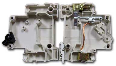

Tento istic je super Very Happy
https://www.voltimum.co.uk/articles/counterfeiting-alert-1

No co, navenek jistič, uvnitř tavná pojistka na několikrát vyšší proud než je deklarováno. Wink

rnbw napsal(a):
Napřed mi to připadalo jako obrázkový vtip, než jsem si přečetl ten původní článek. Musím říct, že je mi záhadná motivace takového "výrobce".
Úspěšný prodej a instalace nejsou reálné, "jistič" je podezřele lehký, jak uvádí původní pramen, a je nerozpojitelný. Hodnota C45 evidentně nepřipadá v úvahu pro bytové domy, ale pro větší provozy. Když je nepravděpodobné osazení takového fejku do nového rozvaděče, co tím teda autor sledoval?
