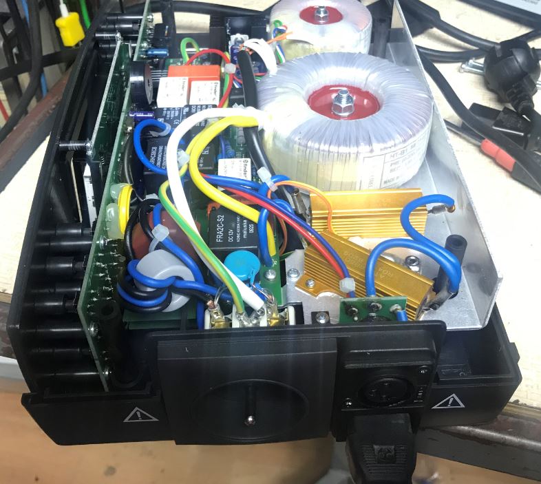

HÁDANKA. kde je problém ????

PS: prvé foto.

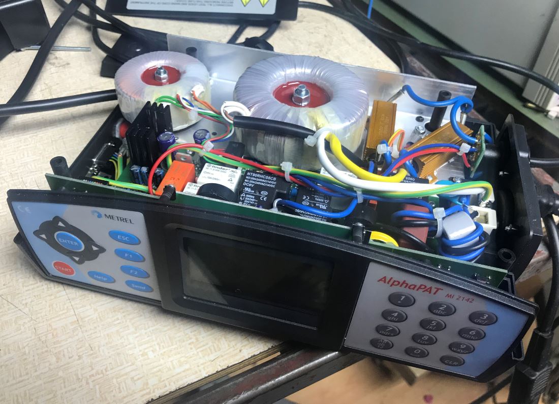

na druhej fotke chybu nenájdete .. nič ??

je to smutné ale nie. Revizak s ním pracoval min. 6. rokov a prišiel som na to ja pri kalibracii. Keď som ho rozobral tak som to zbadal a preto som to odfotil a dal ako hádanku.

Te větší trafo je připojený vinutí na PE?

chyba je úplne základná. Sad

Jako vidím tam víc potenciálních problémů, třeba krásně dotyku přístupný vývody u zásuvky, elyt nalepenej na chladiči, na zásuvce fáze vpravo…

PRESNE FAZA vpravo Shocked ako mohol niekto toto pustit??? a všetky prívodné káble su ok aj napriek tomu že pristroj hlási prehodené LN... Evil or Very Mad

Co to je za výtvor mezi L a N? Ta kombinace varistoru a odporu je normální? revize nedělám a takovou fotku pajšlu vidím poprvé.
A dokonce se mi zdá ten Varistor nějaký naštíplý....

Já osobně vidím jiné chyby, ale barevné provedení pracovních vodičů bych mezi chyby nepočítal.
Kde je napsané, že musí být fáze vlevo a N vpravo?

Záleží na tom, kde je fáze na vstupní vidlici - jestli vlevo, je to špatně, jestli vpravo, bohužel už vlevo nemusí bejt. Nevím, jakej kokot tohle vymyslel, když fáze vlevo je logická, ale prej to už není povinný.

kolík hore faza vlavo. kolik dole faza vlavo. a potom ti to už je jedno. Razz

STN resp. CTN a ISO.

Áno je ale je OK.prístroj meria všetko v toleranciách TŠ akurát nechápem prečo nikto neprišiel za tie roky nato, že nedokáže zmerať prívodné káble.
